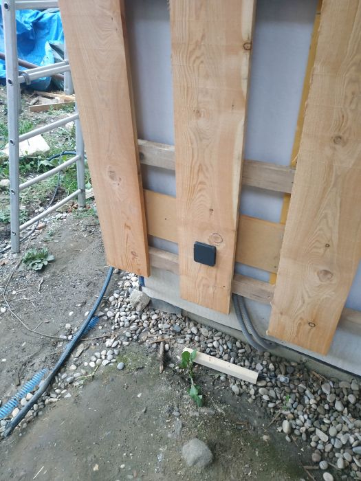

La pose du bardage a bien avancé, il ne reste plus que les planches en hauteur..... Pas le plus facile...
On est bien content du résultat, et un peu moins stressés par le choix qu'on a fait : bardage en recouvrement avec des planches non delignées .
Merci à Jean-Yves et Claire, Catherine et...Afficher la suite La pose du bardage a bien avancé, il ne reste plus que les planches en hauteur..... Pas le plus facile...
Merci à Jean-Yves et Claire, Catherine et Basile, Sylvere, Coco. C'est toujours plus sympa à plusieurs, même si ça demande plus de préparation et d'anticipation sur ce qu'il y à faire et sur le matériel.
Les planches "avant" non délignées sont données pour 350+- 50mm, mais il y en avait à moins que ça.
Très localement on doit avoir du...Afficher la suite Les planches "arrières" font 200mm de large. Avec un espacement de 150mm environ (parfois adapté en fonction de la largeur des planches "avant").
Très localement on doit avoir du recouvrement de 10 mm, mais en général c'est plutôt 40-50mm.
