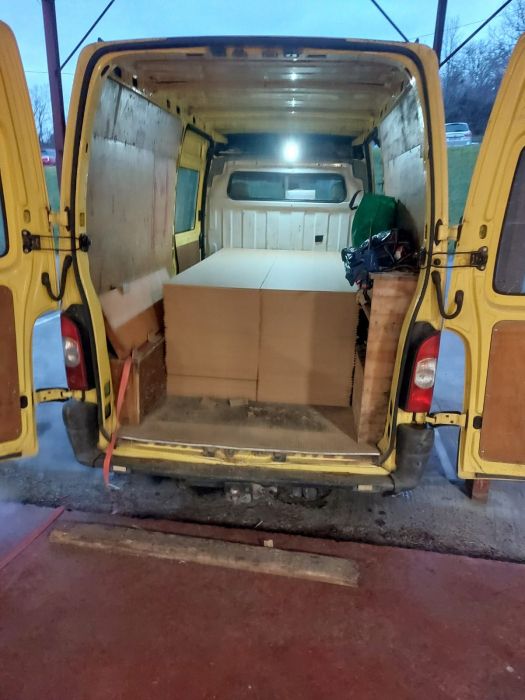

Déjà le 28 janvier, c'est passez comme une fusée ! L'objectif du mois était de couvrir la toiture (Panneau RWH + Pare pluie + Liteau). On a pu uniquement faire la moitié a cause de la météo un peu capricieuse en janvier et l’approvisionnement des...Afficher la suite Bonne année à tout le monde !
Déjà le 28 janvier, c'est passez comme une fusée ! L'objectif du mois était de couvrir la toiture (Panneau RWH + Pare pluie + Liteau). On a pu uniquement faire la moitié a cause de la météo un peu capricieuse en janvier et l’approvisionnement des matériaux compliqué. L'objectif sera donc de finir début de semaine prochaine (3, 4 et 5 février) puis de mettre une bâche anti UV par dessus pour protéger la toiture tant qu'on a pas mis les tuiles (on en peux pas les mettre encore car les mur GREB n’étant pas remplis, il faut limiter le poids sur la structure).
Ensuite il faut poser le pare vapeur en sous face, les liteaux en sous face, tirer les gaines électrique pour préparer le remplissage GREB tout début Avril (la plomberie est apparente donc pas besoin de s'en occuper maintenant).
Il faudra aussi remplir la paille dans la dalle bois et couler la chape par dessus avant le début du GREB. Plein d'activité en perspective.
