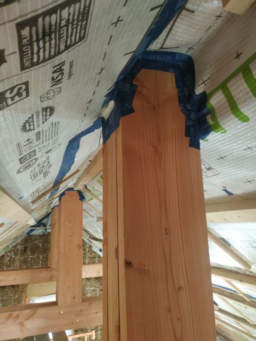

Planning bien rempli ces derniers jours en vue du chantier enduit terre qui commence ce jeudi.
Il y a eu la préparation des caissons pour le remplissage des sous-pentes en ouate de cellulose. Ca veut dire au passage une bonne dose d’origami et de scotchage au Tescon pour que tout soit...Afficher la suite Planning bien rempli ces derniers jours en vue du chantier enduit terre qui commence ce jeudi.
Il y a eu la préparation des caissons pour le remplissage des sous-pentes en ouate de cellulose. Ca veut dire au passage une bonne dose d’origami et de scotchage au Tescon pour que tout soit étanche.
Puis un peu de dentelle avec le pare vapeur qui sera noyé dans l'enduit.
Puis séquence rotofil pour faire une belle coupe aux bottes de pailles, et enfin un gobeti projeté avec le compresseur et sablon.
