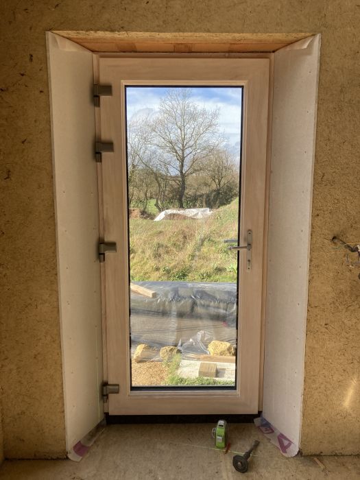

C'est avec joie que nous vous partageons les dernières avancées du chantier.
Nous avons avancé sur les embrasures des portes en posant du fermacell, ainsi que dans la salle de bain pour poser le bac à douche. Nous avons commencé la plomberie et fait un gros gros rangement. Nous devions en...
Afficher la suite C'est avec joie que nous vous partageons les dernières avancées du chantier.
Nous avons avancé sur les embrasures des portes en posant du fermacell, ainsi que dans la salle de bain pour poser le bac à douche. Nous avons commencé la plomberie et fait un gros gros rangement. Nous devions en effet vider entièrement la maison pour préparer les travaux de la pose du sol.
Parce que oui, ça y est, les tomettes sont posées, et franchement, on trouve ça super canon ! Une fois n'est pas coutume, nous avons décidé pour cette étape du chantier de faire faire, sans aucune regret. Merci infiniment à Maximilien pour son sérieux et son travail, un artisan que l'on vous recommande sans aucune hésitation.
Prochaines étapes : La pose de la VMC et la mise en place du plancher de la partie mezzanine d'une des chambres.
