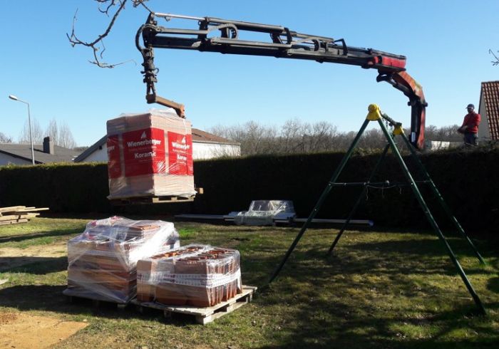

Nouvelle actu sur notre chantier : le "tuilage" est terminé !!
Après une dizaine de jours de préparations,
- construction d'une mini-toiture témoin pour savoir quelles marges on a dans chaque direction,
- calculs des pureaux et des ournes, variables en tenant compte que la longueur à la...
