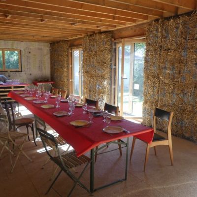

On a aussi passé un peu de temps à préparer une fête d'anniversaire, qui a donné lieu à une sorte de crémaillère anticipée avec la famille, au milieu des bottes de paille ;-)

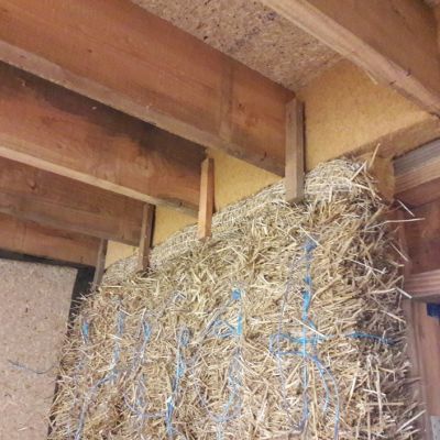

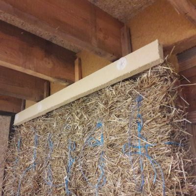

Côté isolation paille, on a terminé les remplissages entre bottes avec les boudins (rôtis ?) de paille, et on a "presque" terminé les remplissages en haut de murs, avec paille, laine de bois souple, et Laine de Bois rigide. Il a été nécessaire de fixer à intervalles réguliers des liteaux accrochés aux solives du plafond, pour y visser les bandes de LdB rigide. Cela permet de compléter le mur pour monter jusqu'au plafond dans le même plan que les bottes de paille, ainsi que devant les linteaux des huisseries.
Le panneau de LdB sera ensuite recouvert d'un apprêt (probablement du MAP) et deviendra un bon support pour l'enduit d'argile.

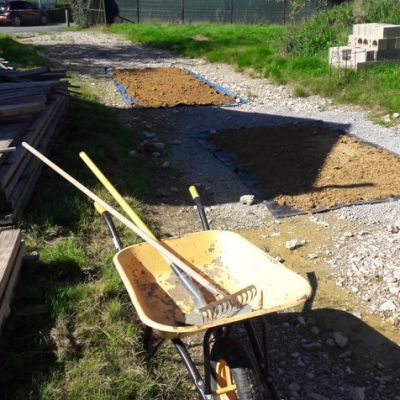

A l'extérieur, j'ai fait sécher un peu de terre des fondations (2 big bags pour l'instant, dont un devrait suffire pour faire la couche d'accroche sur la paille, le gobeti). Pour ce séchage, la technique la plus efficace a été la suivante :
- choisir une belle journée soleil et un peu de vent,
- étaler quelques brouettes de terre sur des bâches, épaisseur 2 ou 3 cm,
- ratisser 2 ou 2 fois dans la journée
- récolter le soir et mettre dans un bigbag,
- recommencer le lendemain... si météo favorable.

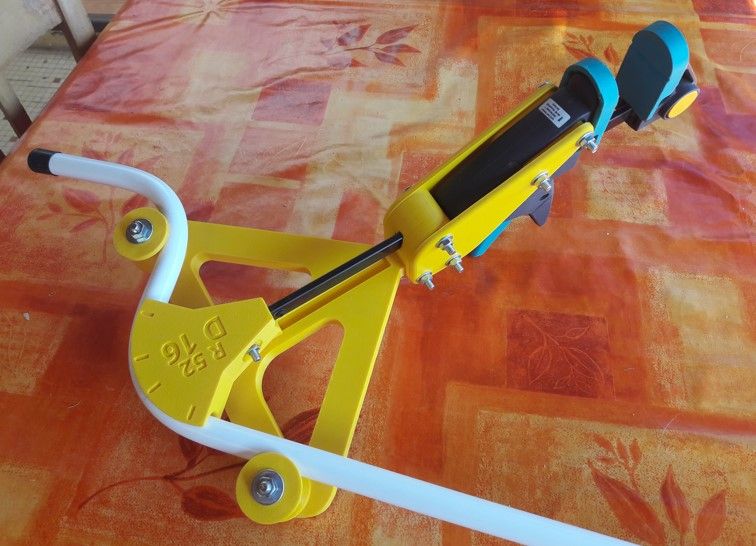

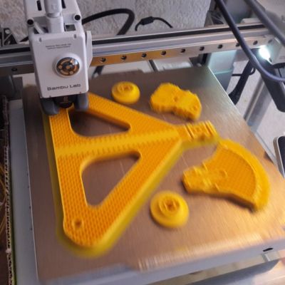

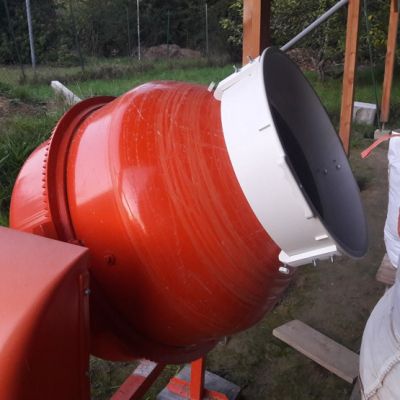

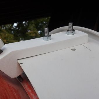

Pendant ce temps j'ai conçu et fabriqué un système de tamisage. Le principe sera le suivant (pas encore testé !!) :
- mettre de la terre argileuse préalablement séchée dans la bétonnière, avec quelques pierres ou boules de pétanque, et faire tourner quelques minutes pour casser les mottes d'argile,
- arrêter le moteur, ôter les cailloux ou les boules, et "fermer" la bétonnière avec un tamis circulaire,
- relancer la rotation et verser la terre à travers le tamis dans une brouette. La terre tamisée devrait se déverser dans la brouette, et les morceaux résiduels rester dans la bétonnière qu'il faudra ensuite vider.
Pour cela j'ai fabriqué des brides permettant de fixer le tamis sur la gueule de la bétonnière. Il reste à tester le système...

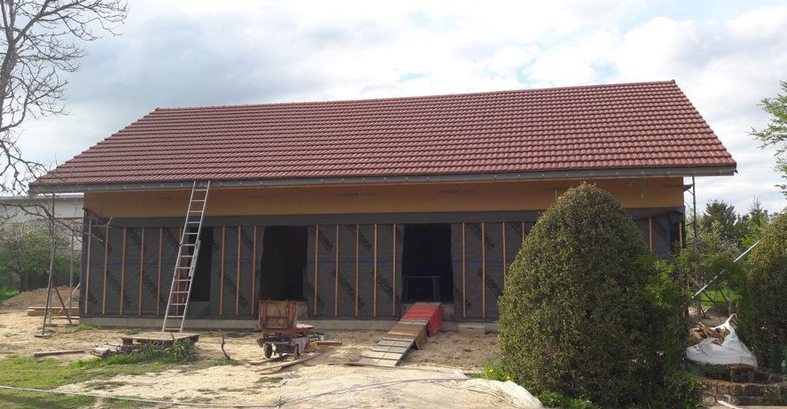

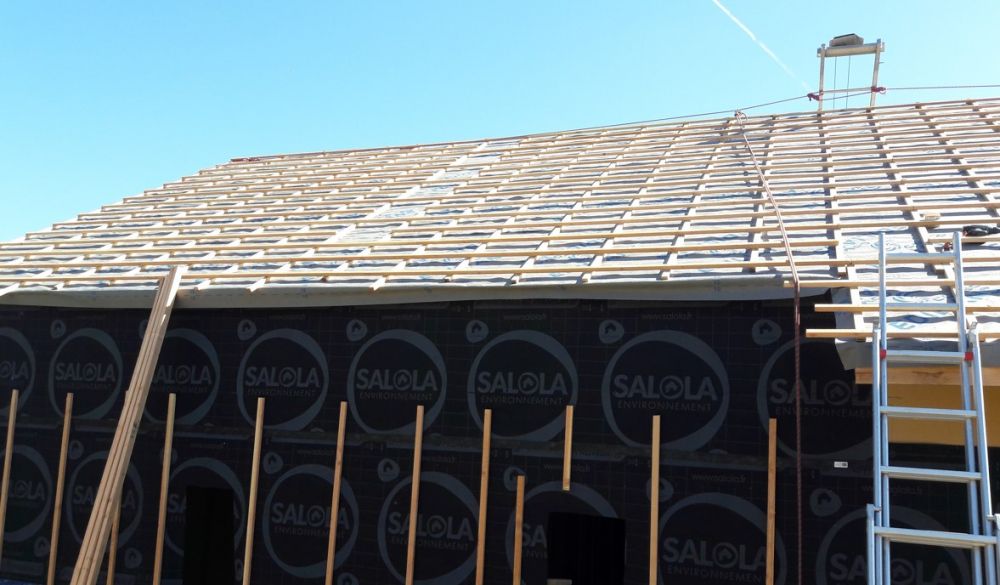

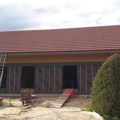

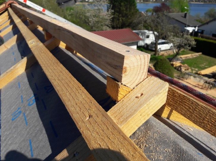

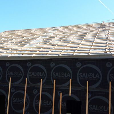

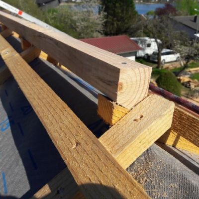

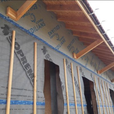

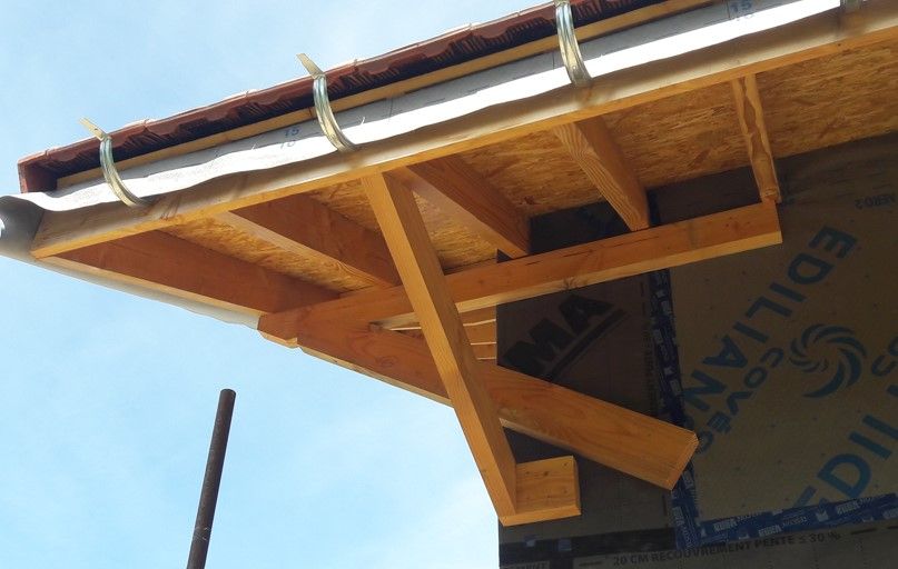

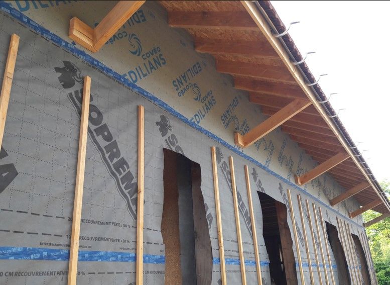

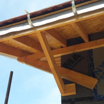

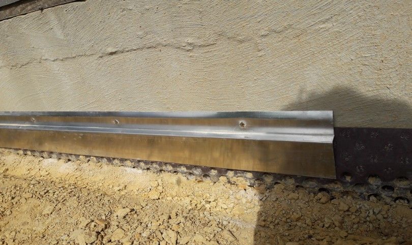

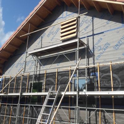

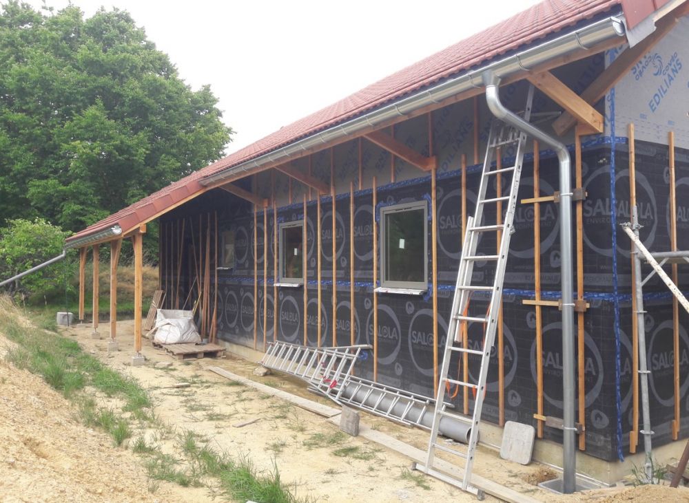

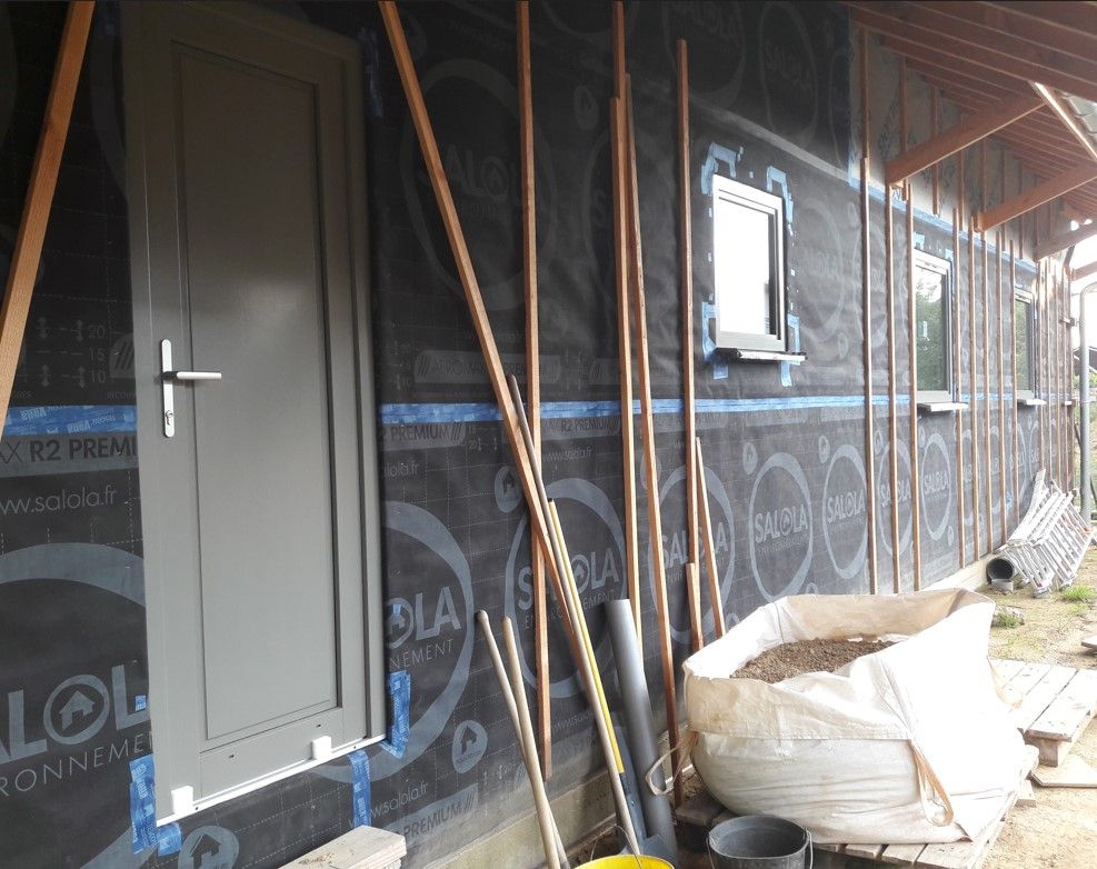

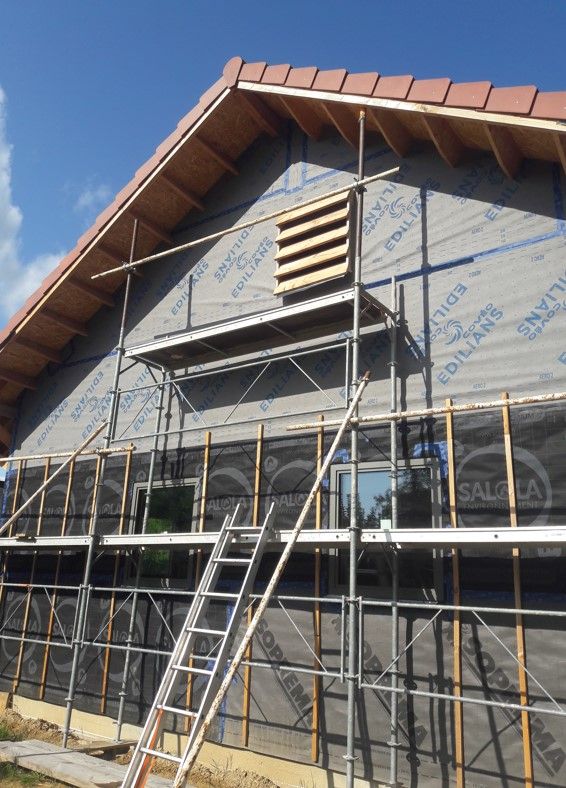

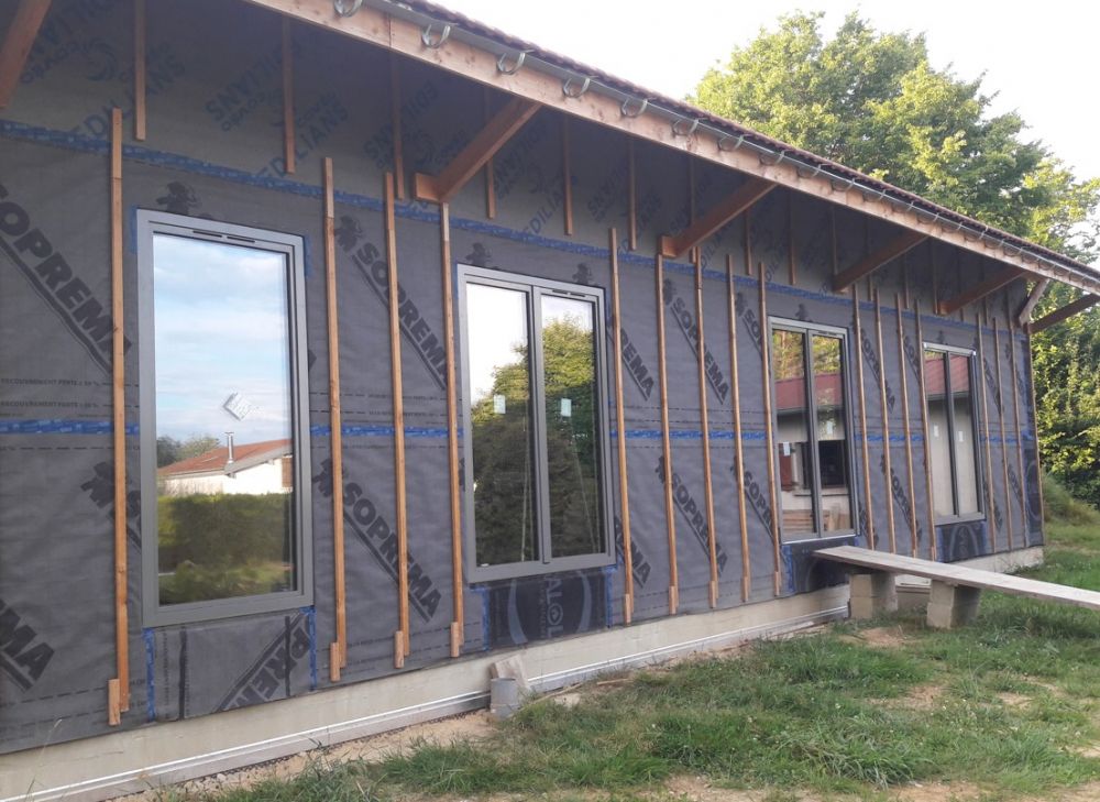

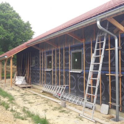

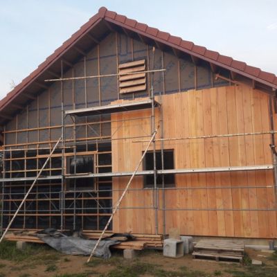

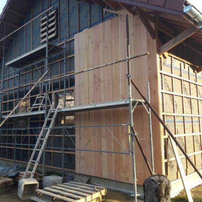

En extérieurs toujours, nous avons terminé la pose des lattes et des contre-lattes qui supporteront le bardage (sauf sous les pignons qui seront un peu spécifiques pour avoir un recouvrement devant le bardage du bas). Une partie des grilles de ventilation anti-rongeurs/anti-insectes a été posée aussi, et on a commencé la pose du bardage cette semaine.

Encore 2 semaines... et voila, toutes les bottes de paille sont insérées entre les montants.
Merci à Fabien, Antoine, Eric, l'autre Eric, Olivier, pour avoir joué du compresseur de botte, fait des nœuds, et joué du persuadeur. Merci aussi à Jacky qui a poussé de la paille dans les filets...
Afficher la suite Encore 2 semaines... et voila, toutes les bottes de paille sont insérées entre les montants.
Merci à Fabien, Antoine, Eric, l'autre Eric, Olivier, pour avoir joué du compresseur de botte, fait des nœuds, et joué du persuadeur. Merci aussi à Jacky qui a poussé de la paille dans les filets à rôti !
Pendant ce temps Corinne poursuit sa mission laine de bois souple, avec de très nombreuses découpes pour remplir ce qui serait vraiment trop compliqué avec de la paille.
Avec la fin de l'usage du compresseur à bottes une étape supplémentaire se termine, même s'il reste à combler certains espaces avec des "saucissons de paille", d'autres avec de la fibre de bois souple ou rigide... Ensuite nous allons nous occuper des gaines électriques et de la plomberie, et aussi dès que possible mettre le gobeti (couche de barbotine) sur la paille pour la protéger.

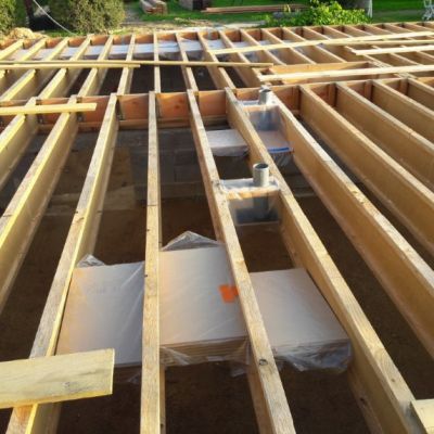

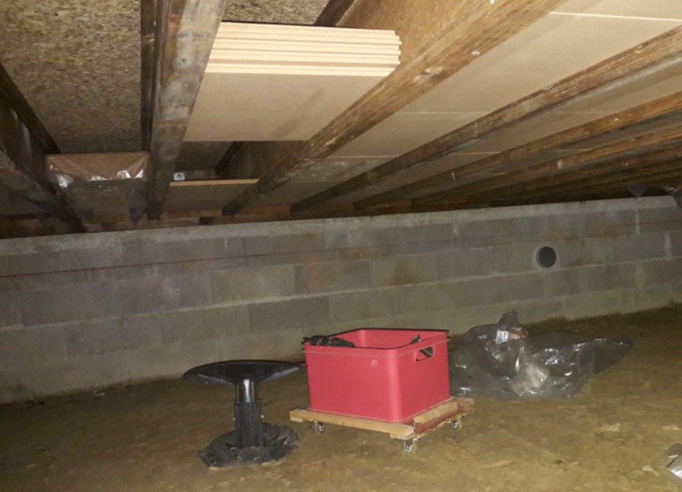

L'insufflation de ouate dans la dalle bois envisagée en 3 ou 4 jours a été bouclée en 2 jours !
Le 1er matin s'est passé à réceptionner les matériaux et la machine, galérer avec la scie cloche toute neuve qui ne coupe rien, décider finalement de faire les trous dans l'OSB à la scie sauteuse, galérer avec le tuyau qui se bouche tout le temps, réussir enfin à remplir 3 travées (sur environ 85 à faire ! A ce rythme là pas sûr qu'on finisse en 4 jours...)
L'après midi on comprend qu'il ne faut pas laisser le flux de ouate s'arrêter dans le tuyau, donc aussi que quand le caisson est plein on stoppe l'apport de ouate mais on laisse la ventilation jusqu'à ce que le tuyau se vide, tant pis si ça déborde un peu, et on peut l'arrêter ensuite. On fait alors 1/3 de la maison (environ 25 travées).
2e jour efficace, en quelques heures avec Antoine et Corinne, on termine la 60taine de travées restantes, on nettoie la machine, et on la ramène à la boutique avant la fermeture. Top.
Dans les jours suivants, on rebouche les trous d'insufflation, et on commence l'isolation paille...
