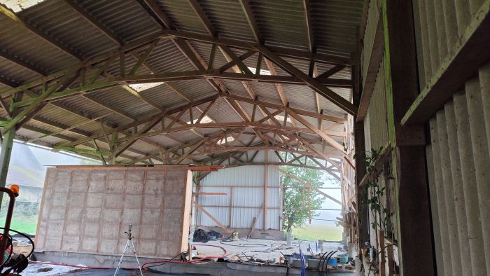

Démontage de la partie Ouest du toit en tôle fibro. Le remplacement de la couverture se fait en deux fois, d'une part pour maintenir un contreventement prudent du fait que le vent dans des murs encore...Afficher la suite Etape 4: remplacement de la moitié de la couverture (décembre 2024 / janvier 2025)
Démontage de la partie Ouest du toit en tôle fibro. Le remplacement de la couverture se fait en deux fois, d'une part pour maintenir un contreventement prudent du fait que le vent dans des murs encore présents et le nouveau mur Greb pourrait déstabiliser la structure.
D'autre part, une moitié de mur Greb étant déjà réalisé, je voulais limiter les risques dû à la pluie s'il était non abrité trop longtemps
(nous sommes en Normandie ;-)),
Le démontage se fait à l'aide d'une nacelle ciseau, c'est un engin vraiment super, mais qui nécessite un sol bien plat, d’où le fait d'avoir
réalisé au préalable la dalle coté habitable, mais aussi coté dépendance.
Un renfort de charpente avec redressement des pannes qui avaient bien plongé à la fois vers le sol et vers le bas de la pente du toit a dû être fait.
Les couvreurs sont venus début janvier, en trois jours c'était plié, le premier jour pour le montage de l’échafaudage, le second pour la pose
du bac acier sandwich de 40 mm (27 m x 6,40 m), et le dernier pour les travaux de gouttière et autres bricoles.
