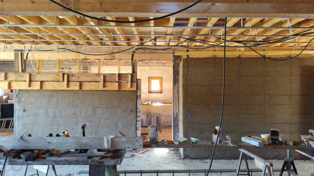

Bonjour à tous

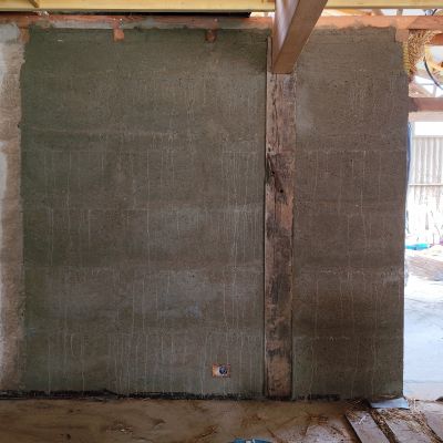

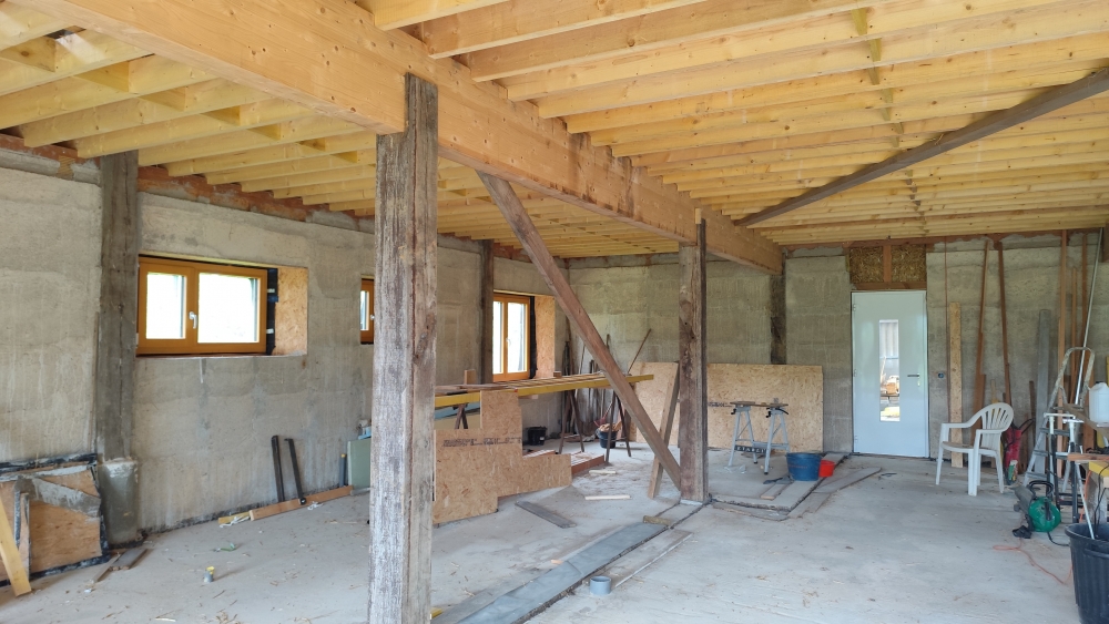

nouvel état des lieux

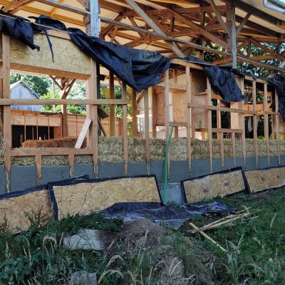

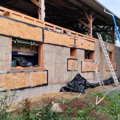

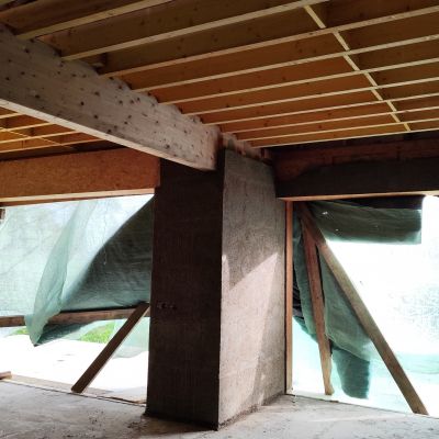

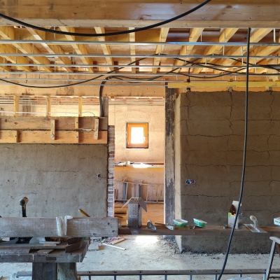

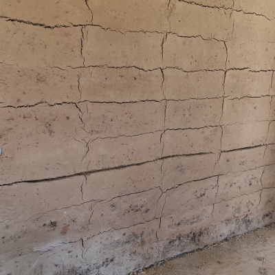

presque finalisation des murs en terre

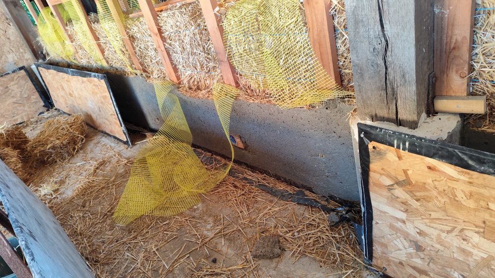

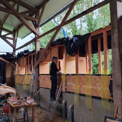

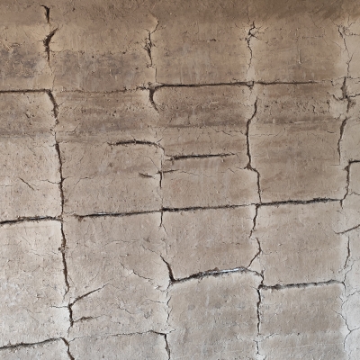

- lourds : agrandissement et colmatage des fissures apparues après séchage qui aura duré plus de 2 mois

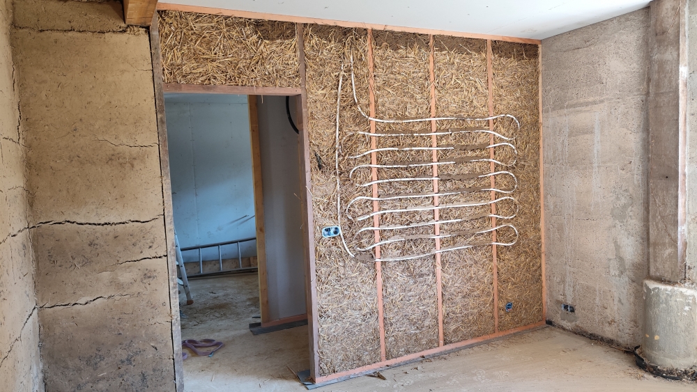

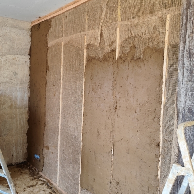

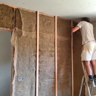

- légers : pose d'une trame en jute maintenue par des baguettes visées sur les montant pour "fixer"...
Afficher la suite Bonjour à tous
- légers : pose d'une trame en jute maintenue par des baguettes visées sur les montant pour "fixer" le corps d'enduit sur le terre/paille allégée.
restera à faire les enduits de finition. Quelques tests ont été fait sur les supports GREB et terre pour essayer de trouver les meilleurs rendu/stabilité/dosage

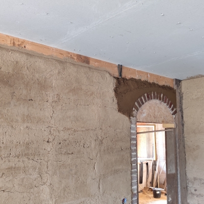

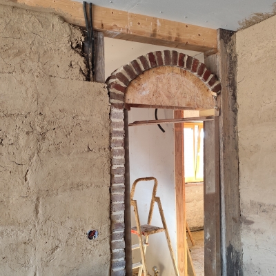

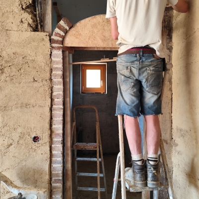

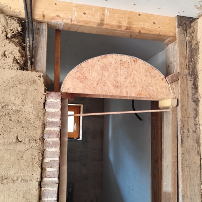

récréation/amusement : fabrication d'une petite arche en brique (de récup)

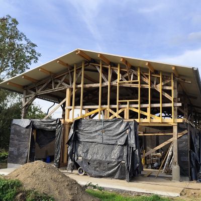

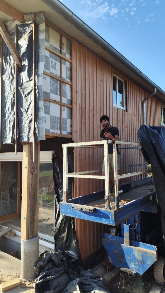

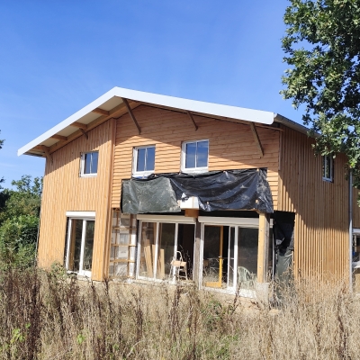

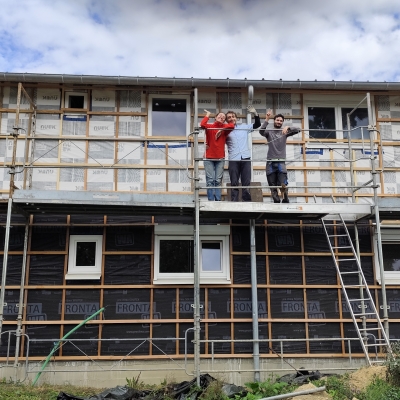

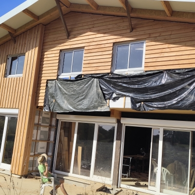

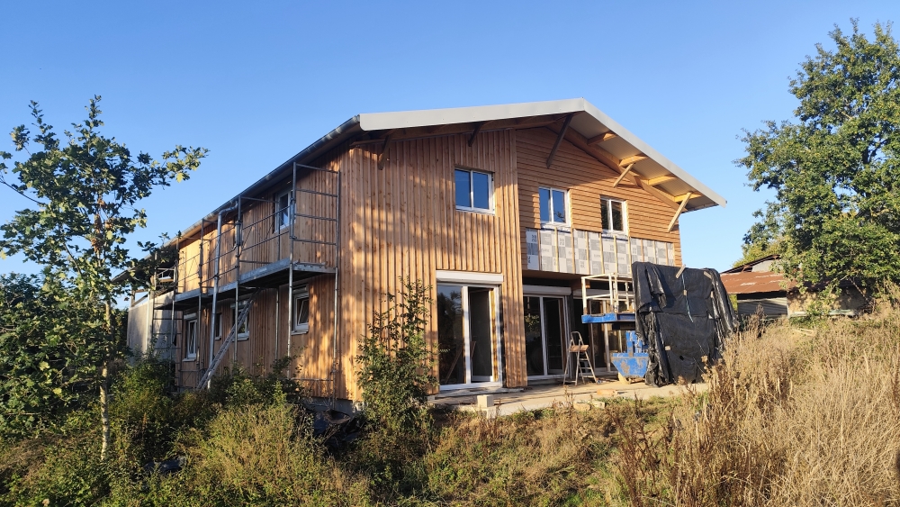

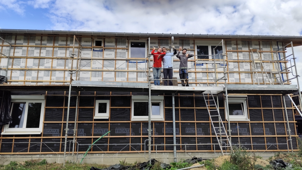

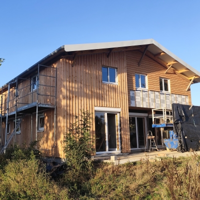

Pour rappel, prochain chantier bardage à partir du 24/25 aout, courant sur 3 ou 4 semaines :
- mise en place des tasseaux verticaux et horizontaux (pour le bardage vertical)
- cloutage du bardage, en grande partie en pose vertical avec couvre joint mais également horizontale avec recouvrement
- accessoirement, un peu de pare pluie à poser sur une petite zone et également 3 petites fenêtres
vous êtes les bienvenus pour cette nouvelle aventure

Bonjour à tous

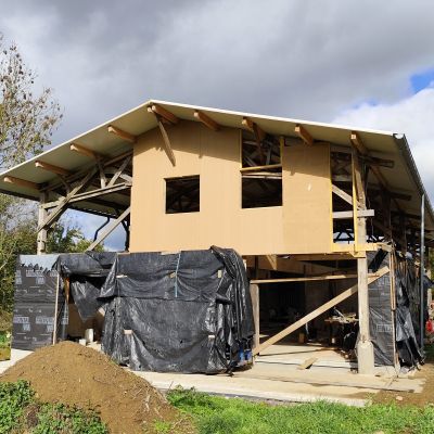

Suite des évènements :
- les murs lourds sont pratiquement finis, restera à colmater les interstices générés par le retrait des argiles. Pour les 5 mètres cube de terre dans les murs, il a fallu passer au tamis pas loin de 10 m3 de terre du terrain, en gros exclusion de...
Afficher la suite
Bonjour à tous

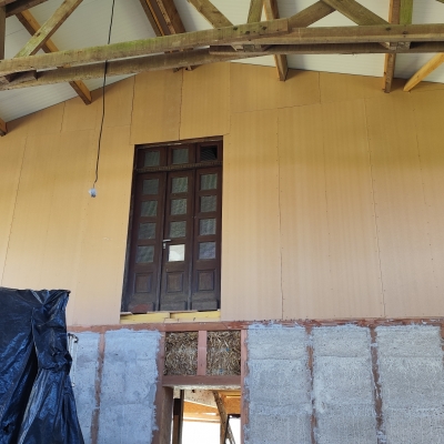

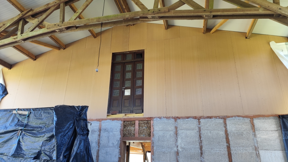

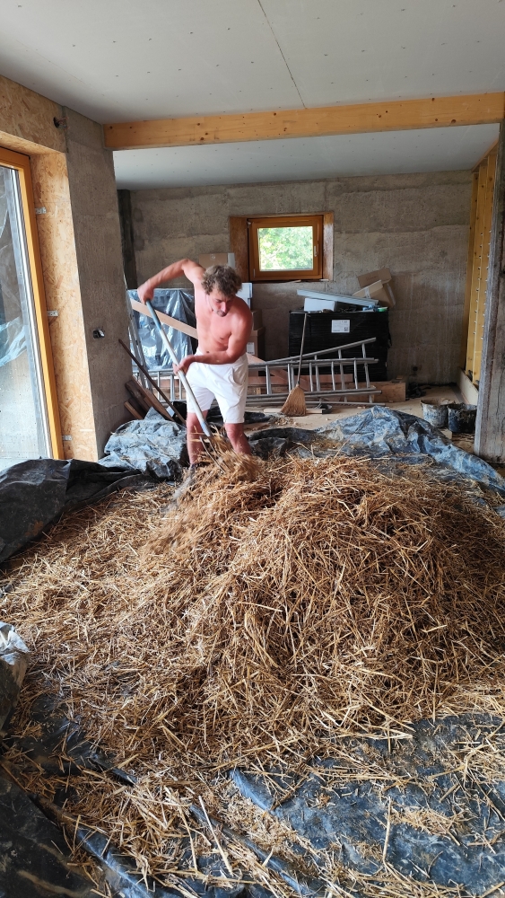

- les murs lourds sont pratiquement finis, restera à colmater les interstices générés par le retrait des argiles. Pour les 5 mètres cube de terre dans les murs, il a fallu passer au tamis pas loin de 10 m3 de terre du terrain, en gros exclusion de 30 % de cailloux et le reste diminution de volume lors du mouillage de la terre, un peu fastidieux et pas fâché que ce soit terminé

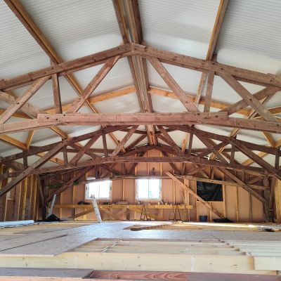

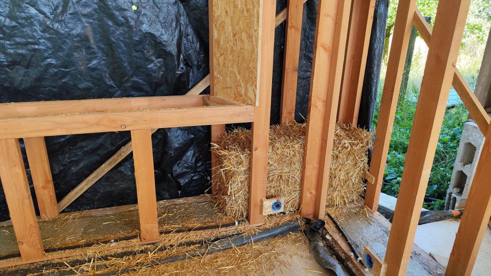

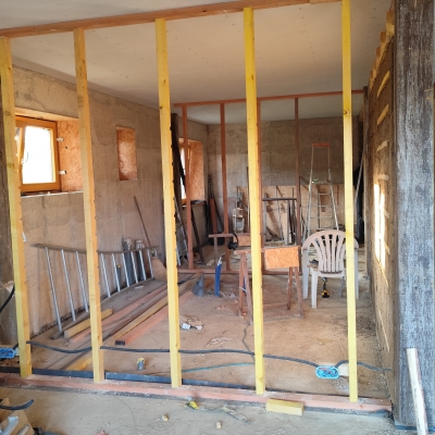

- pose de la fourrure (rails) et du plafond en fermacell

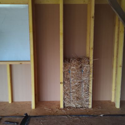

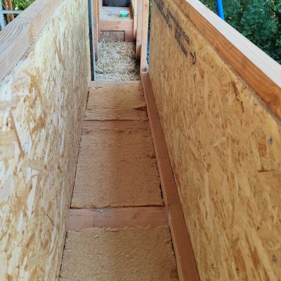

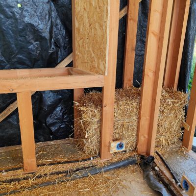

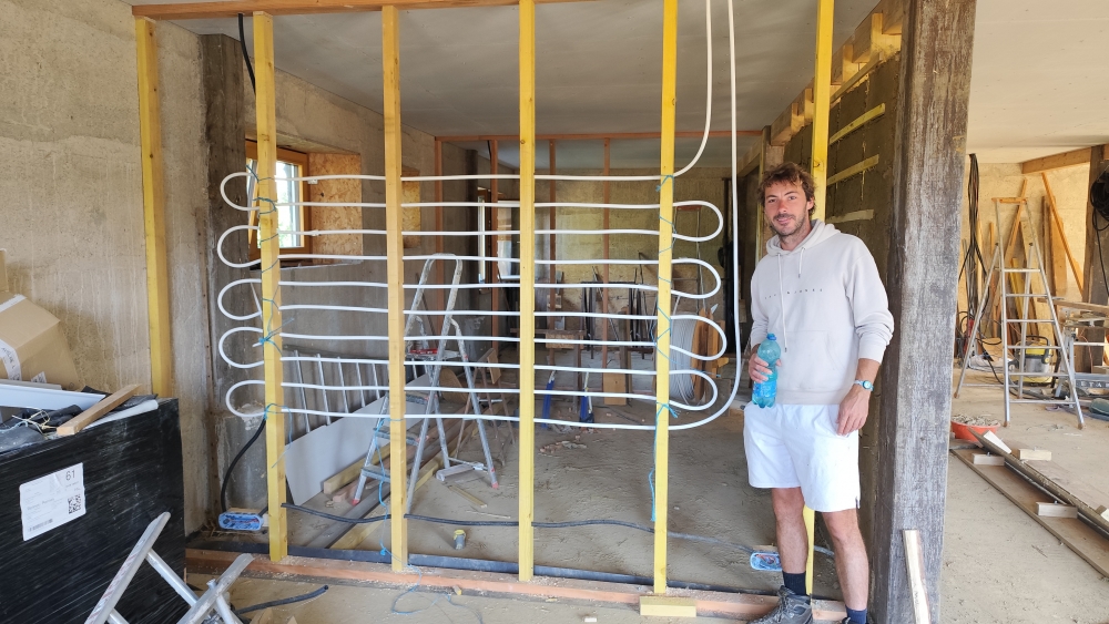

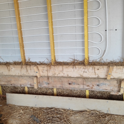

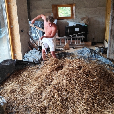

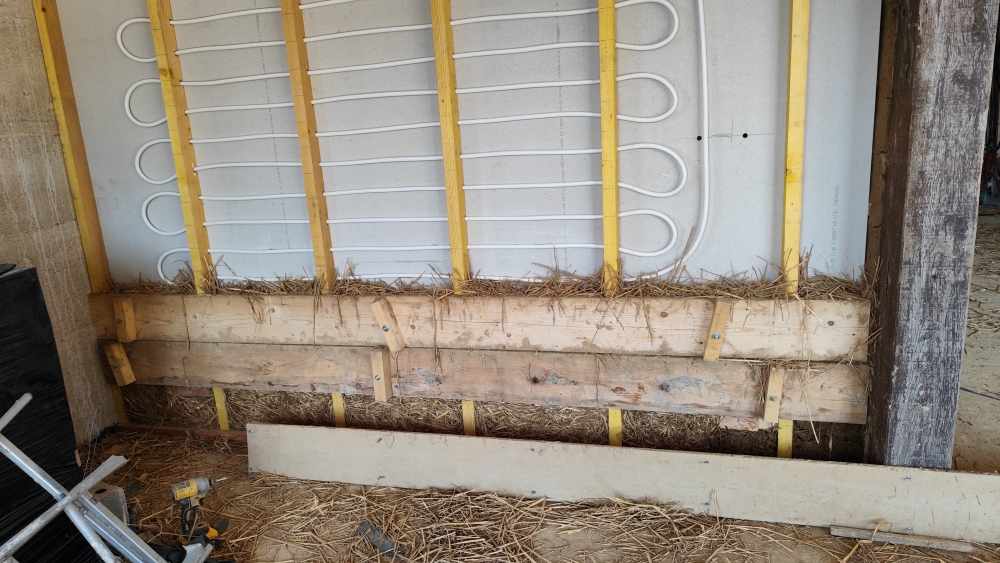

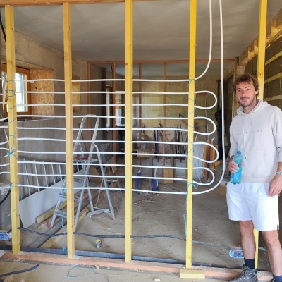

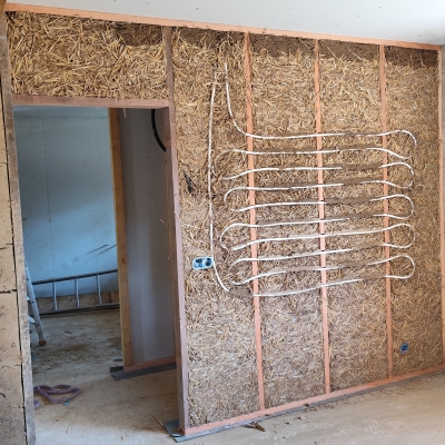

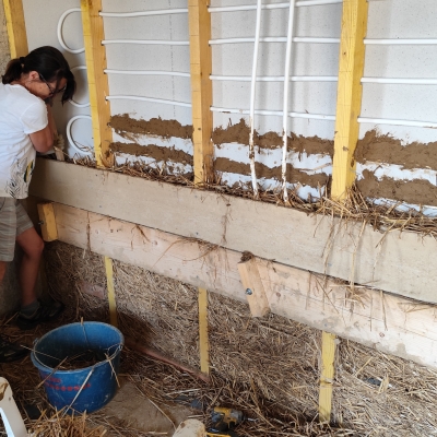

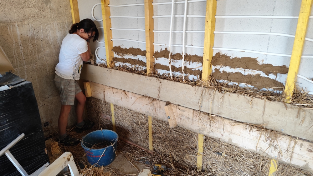

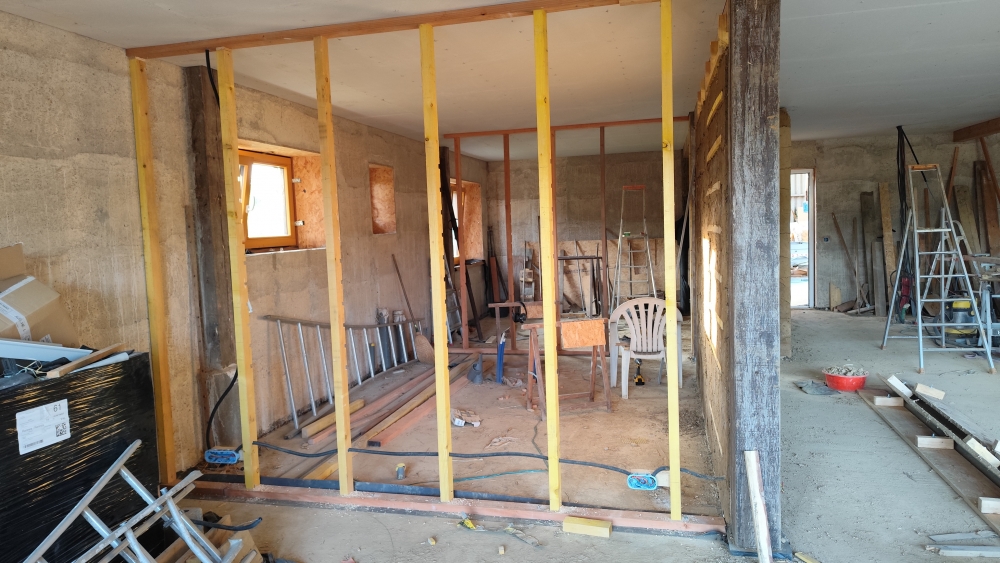

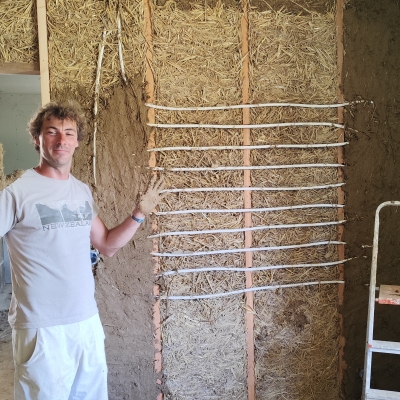

- en cours (presque fini), mise en place des ossatures des cloisons salle de bain, wc et chambre avec pose du multicouche pour les murs chauffants de la chambre et salle de bains. Mix selon la cloison de : fermacell / terre paille allégée + enduite terre / laine de bois
Merci à Jean Baptiste pour le gros coup de main pour les cloisons

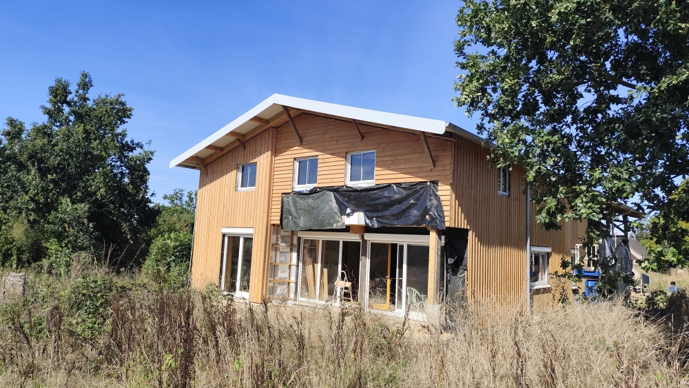

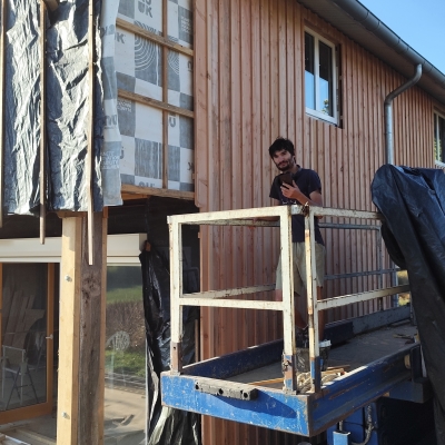

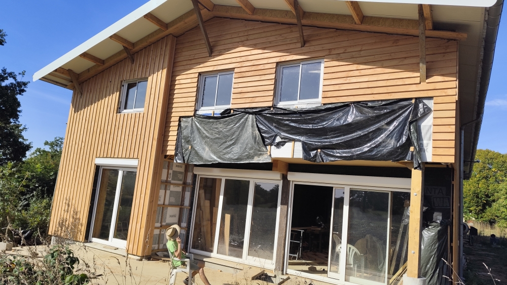

Avis au amateurs de bois, de la scie et de cloutage : prochain chantier courant aout débordant sans doute sur septembre, pose du bardage,

Bonjour à tous

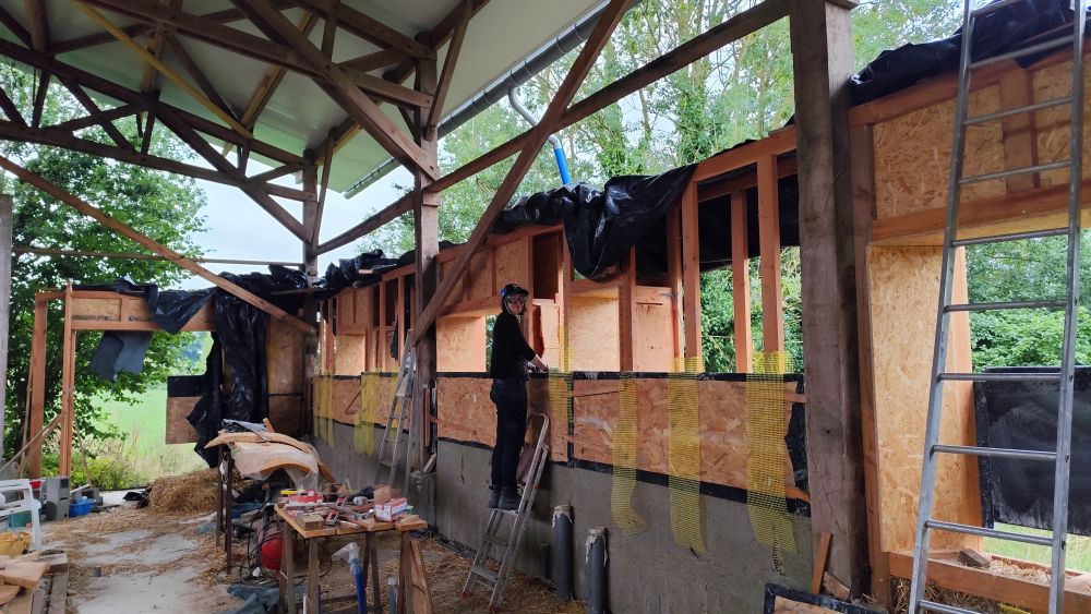

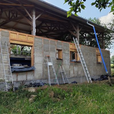

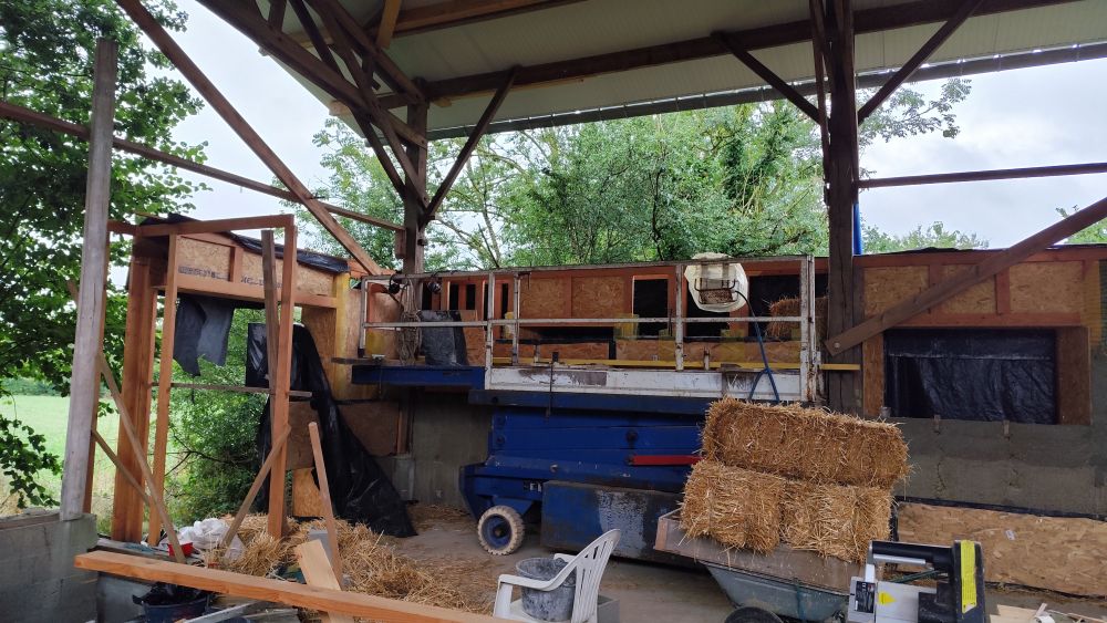

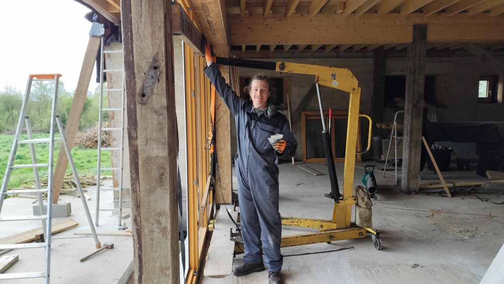

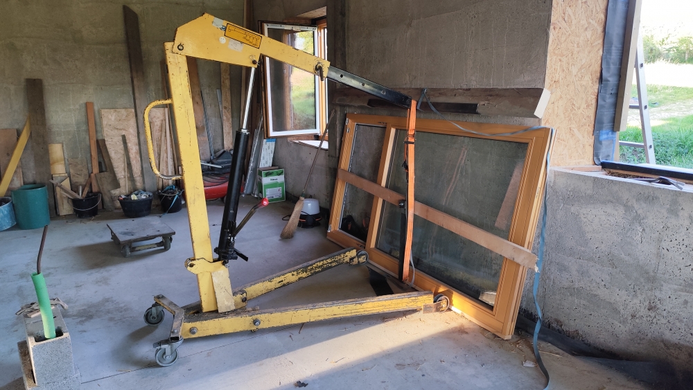

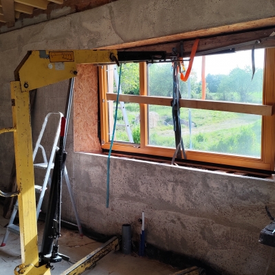

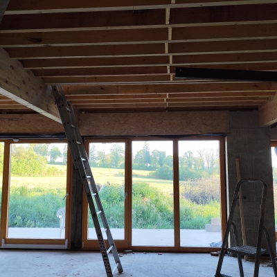

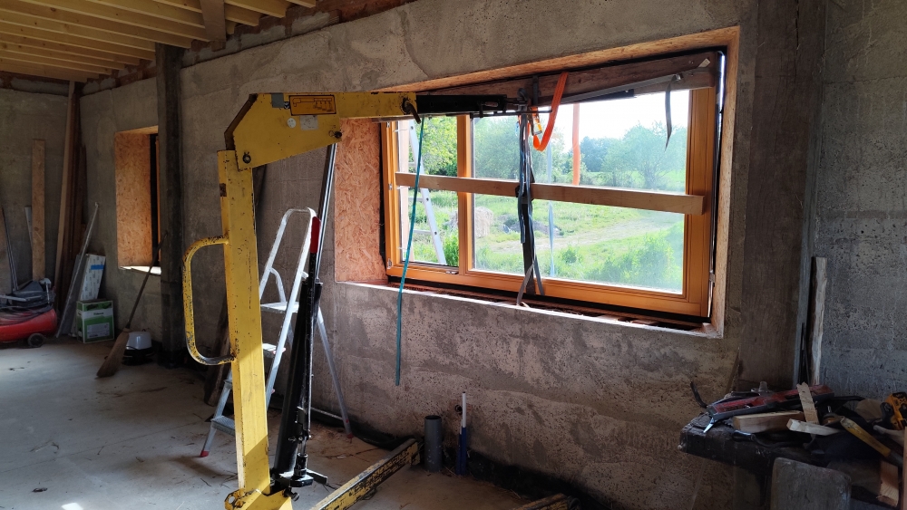

Les appuis de fenêtres en tôle laquée ont été coupé, plié et posé (merci Patrice pour l'utilisation du massicot et de la plieuse), ainsi que les volets.

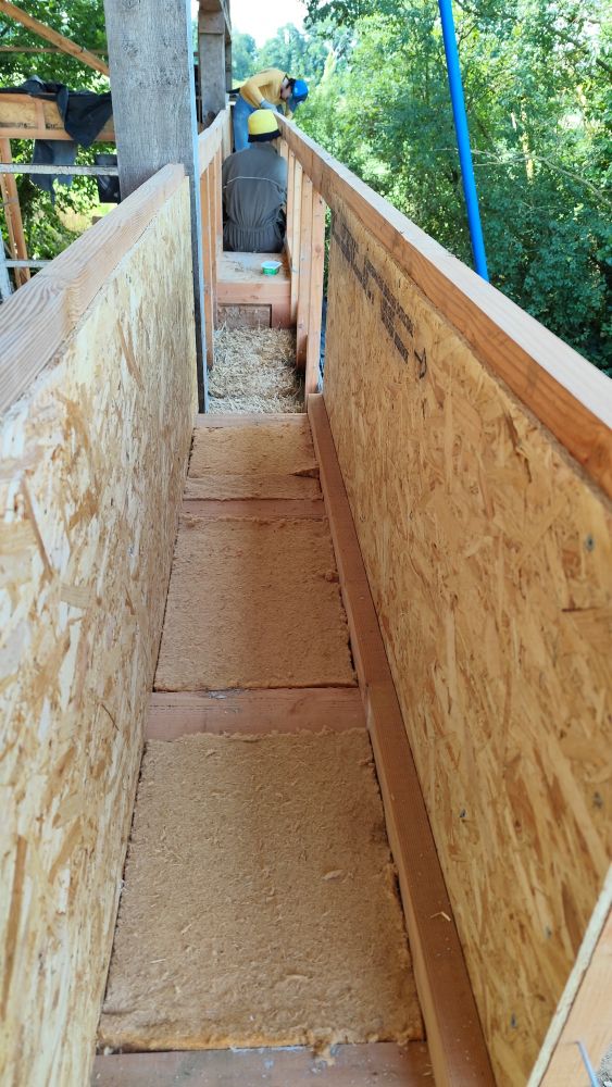

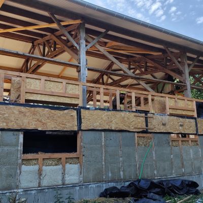

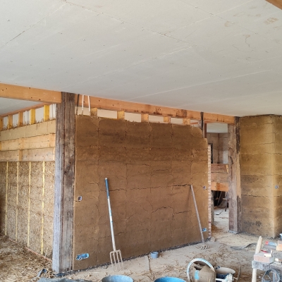

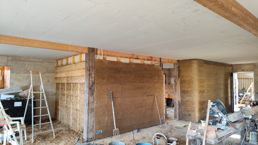

La mise en place des murs lourds en terre est en cours, ils font 24 cm de largeur pour 2,60 m de hauteur, c'est du...

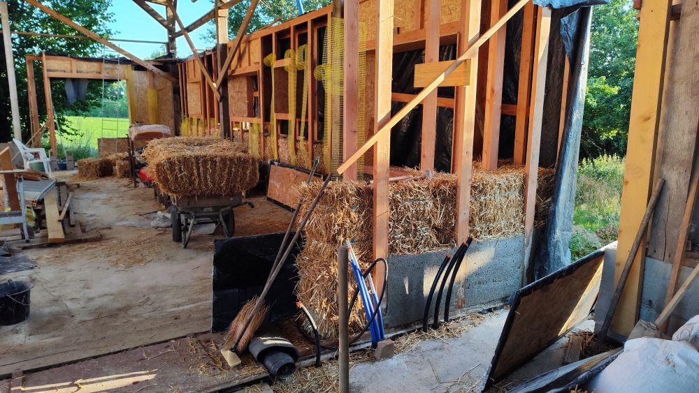

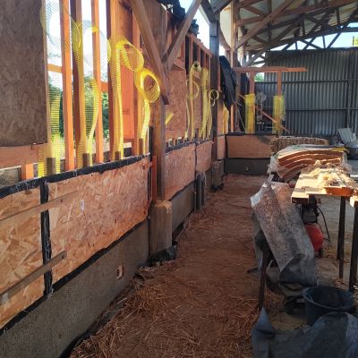

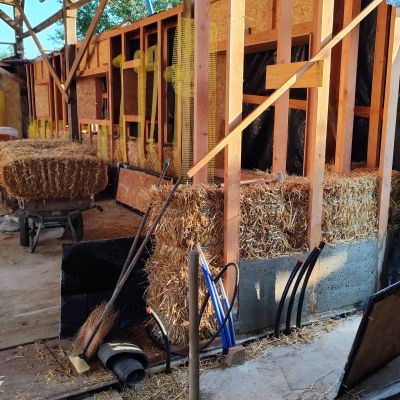

La mise en place des murs lourds en terre est en cours, ils font 24 cm de largeur pour 2,60 m de hauteur, c'est du lourd. Sur une partie, le mur intègre du tube multicouche pour faire à la fois un mur chauffant, et un stockage d'énergie supplémentaire au ballon tampon de 800 l. Cette énergie sera issue des panneaux solaires thermique, du poêle bouilleur, mais aussi en cas de surplus de production des panneaux solaire photovoltaïque, plutôt que d'injecter sur le réseau le courant sera re-routé vers la résistance électrique du ballon tampon.
les chantiers en cours et à venir :
- finir le mur lourd
- finir de poser les fourrures et pose du plafond en fermacell
- une dizaine de mètres de murs en terre paille allégée, avec une partie en mur chauffant
- bardage

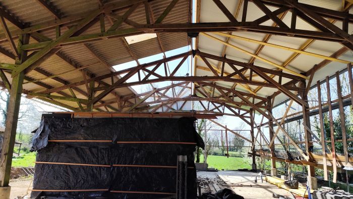

Après avoir quitté étant jeune cette campagne normande qui me semblait un peu trop tranquille, je ne me doutais pas que quelques décennies plus tard, en regardant l’évolution du monde, j’envisagerais un retour aux sources, aux fondamentaux. L’idée de projet d’auto-construction d’un habitat bioclimatique, avec utilisation au maximum de matériaux biosourcés et si possible locaux et/ou de réemploi s’est alors peu à peu imposée. Confortable à vivre et très peu énergivore à l’usage. Une certaine autonomie énergétique et alimentaire est envisagée.
Le projet se situe sur l’ancienne ferme familiale (parents, grands-parents, arrières...) depuis un moment, sur un terrain d’un peu plus d’un hectare.
Pour la petite histoire, le projet initial était plutôt une construction du genre earthship inspiré, mais les contraintes d’occupation des sols, ne permettait dans le contexte, que la transformation d’un bâtiment existant. Il y avait alors deux possibilités : soit une grange en torchis, soit un hangar agricole, la grange est moins bien située, notamment au niveau ensoleillement et la proximité du hangar n’était pas très heureuse. Le hangar est lui très bien situé, central, ensoleillement optimum. Le choix s’est porté sur le hangar. La contrepartie est l’obligation de conserver l’ensemble de la structure qui est imposante (25m x13m x 7m de hauteur). La partie habitable d’une centaine de mètres carré, se limitera sur la moitié sud et sur un seul niveau, l’étage restera un plateau, éventuellement aménageable dans le futur, et le reste, cellier, atelier, garage,…)
