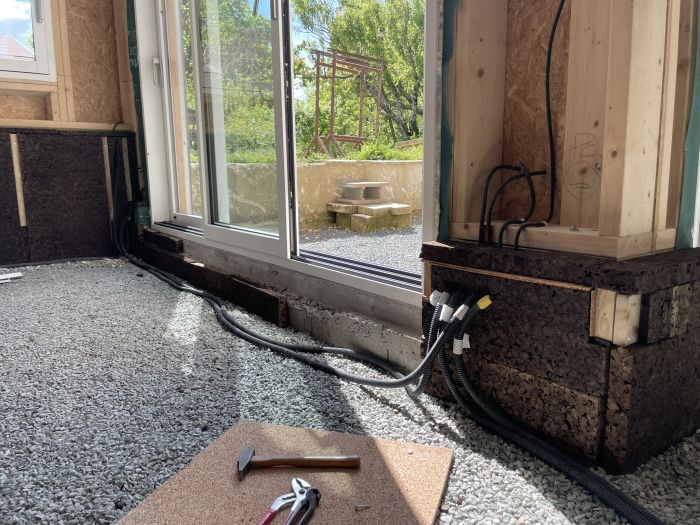

En vue d'accueillir la dalle en béton de chaux et liège le 20 mai, j'ai installé de plaques de liège expansé pour désolidariser la dalle des murs. La moitié de l'extension est faite. Il ne reste plus qu'à faire l'autre moitié. C'est un peu plus compliqué puisque les murs sont en...Afficher la suite En vue d'accueillir la dalle en béton de chaux et liège le 20 mai, j'ai installé de plaques de liège expansé pour désolidariser la dalle des murs. La moitié de l'extension est faite. Il ne reste plus qu'à faire l'autre moitié. C'est un peu plus compliqué puisque les murs sont en moellons.
À noter que grâce au liège, on sent tout de suite la différence puisque le froid des parpaings sur lesquels repose l'ossature bois ne rayonne plus dans la pièce.
