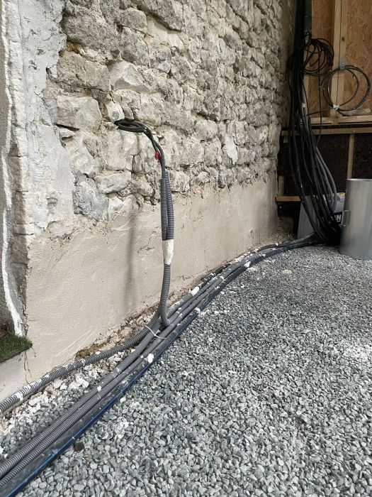

Avec le bulbe de compression, les bas de mur ne sont pas droits. Ils sont en pattes d'éléphants. Euh, de toute façon, rien n 'est droit dans cette maison. Mais bref! Pas simple pour y installer des plaques de liège expansé .Pour installer mes plaques, en vue de désolidariser la future dalle...Afficher la suite Avec le bulbe de compression, les bas de mur ne sont pas droits. Ils sont en pattes d'éléphants. Euh, de toute façon, rien n 'est droit dans cette maison. Mais bref! Pas simple pour y installer des plaques de liège expansé .Pour installer mes plaques, en vue de désolidariser la future dalle de béton de chaux des murs, j'ai réalisé un enduit chaux sable. Heureusement que l'an passé j'avais fait le chantier participatif enduit chaux sable avec Stéphane! Sinon je n'aurais pas su comment faire! Bon, c'est un enduit grossier alors merci aux ultra pro de ne pas y regarder de trop près car le but était juste de remettre un peu d'aplomb.
