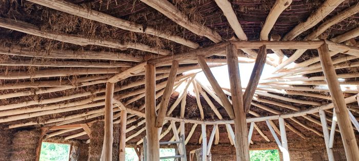

Grâce à tout ce monde on a pu ENFIN !! finir de poser toutes ces 300 bottes sur le toit. C'est allé tellement vite avec tout le monde, on a même eu le temps de mettre la barbotine de protection !
Bon on a eu une grosse pluie la semaine dernière, je crois que ça n'a pas aidé le moral, et donc des bottes ont été mouillées, mais Marion me les a vérifiées (encore tellement merci) et donc on en a 10/20 à changer. Mais rien de comparable à tout ce qui a été fait.
Aussi un gigantesque merci à David qui nous a apporté des améliorations pour moins se fatiguer sur le chantier ! Une chèvre et un poste tamisage optimisé, l'un pour monter les sceaux d'enduits de barbotine (et dans le futur la terre ) sur le toit, et l'autre pour moins se fatiguer et ne plus se casser le dos quand on tamise la terre.
