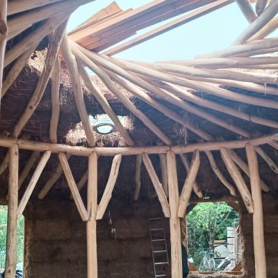

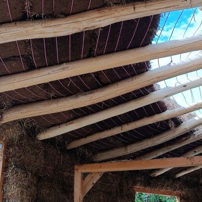

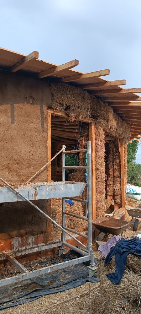

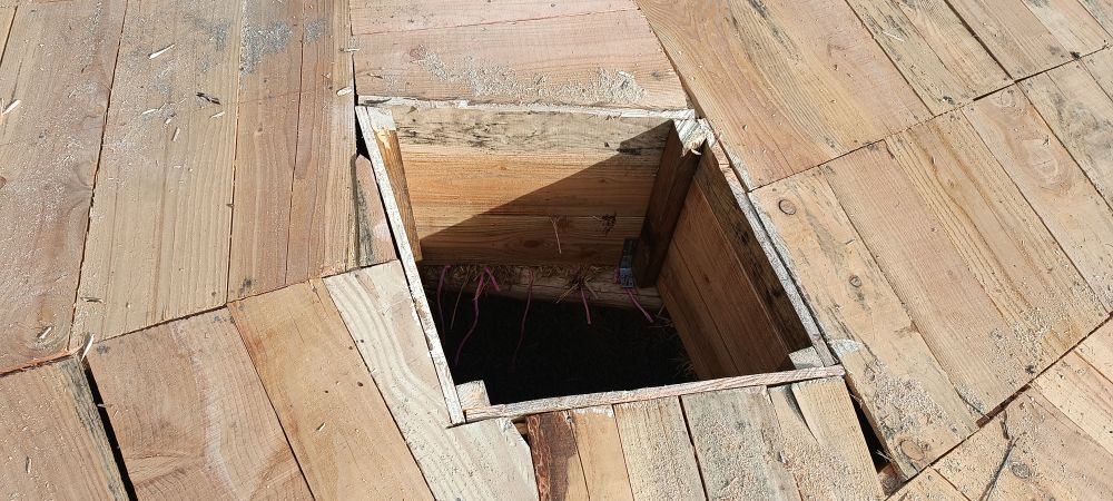

Nous avons posé le SkyDome, le rendu est vraiment pas mal, il me reste de l'enduit à faire et à couper quelques solives mais j'aime déjà beaucoup.

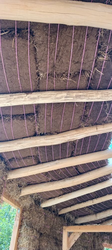

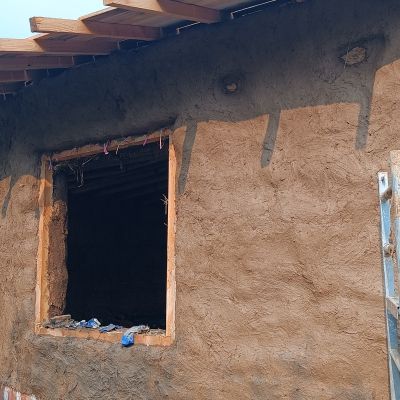

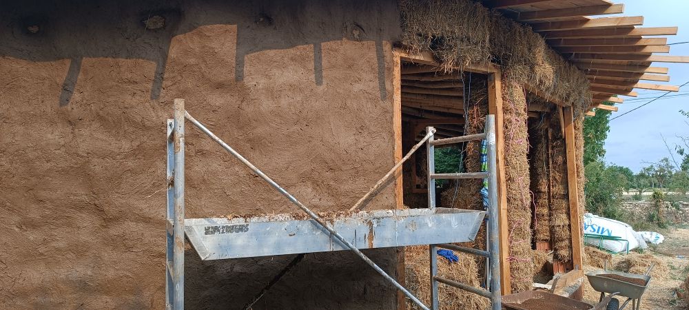

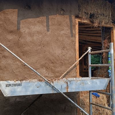

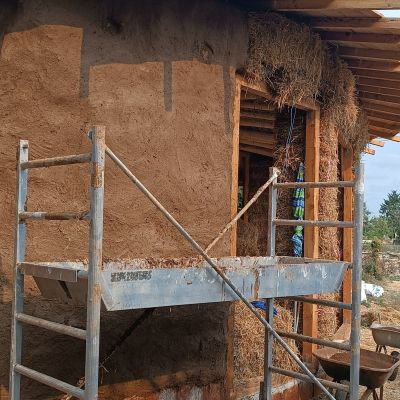

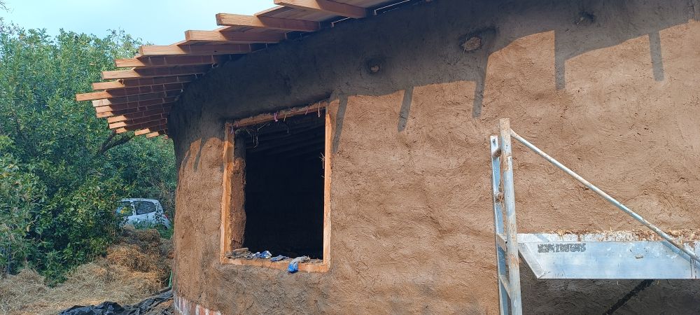

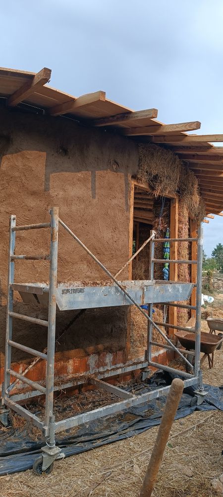

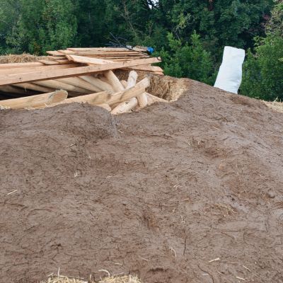

On a fait un chantier enduits de corps deuxième couche, posé partout en intérieur et presque partout en extérieur. Il manque une partie de la cuisine où le précadre de la fenêtre avait pas mal bougé et que j'aurais aimé redresser et solidifier avant de poursuivre les enduits.
Merci à Jean Michel et à ses enfants Maria et Arvo. Et à Sophie aussi.

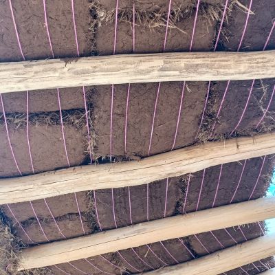

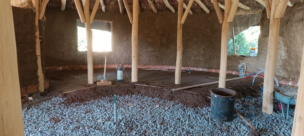

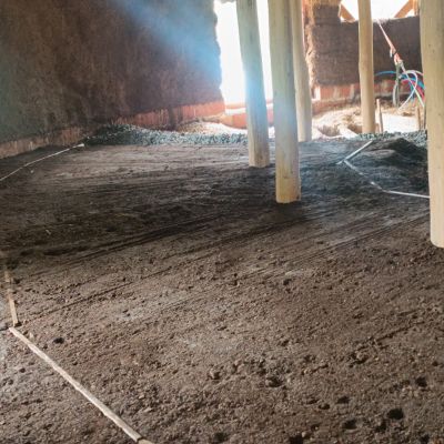

On a ensuite passé un peu d'élec au sol avant de remonter la deuxième couche de dalle terre crue, qui a un peu été faites en urgence avant le chantier cloison. Merci au père et au frère de Julien qui étaient là ainsi qu'à notre copine d'acroyoga Anaïs, on a également été aidée par nos deux filles qui ont trié la terre avec nous sur trois matinée (canicule oblige) et à ma mère qui était présente et ma sœur Natalie qui est aussi venue.

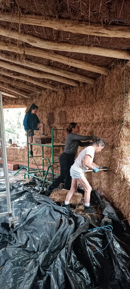

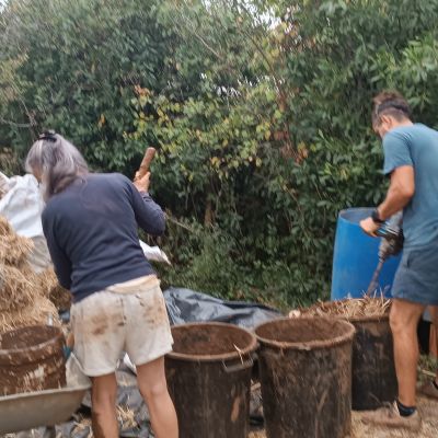

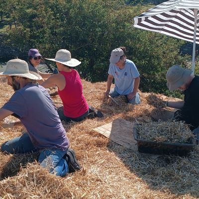

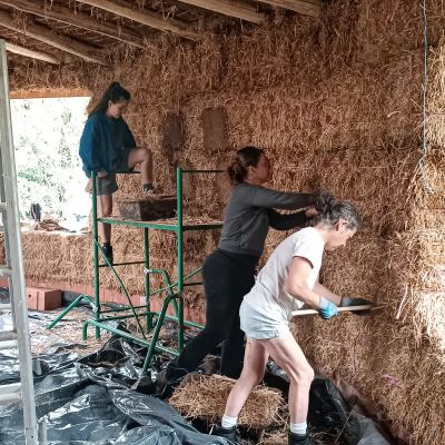

Ensuite avec une belle équipe on a commencé deux cloisons/5 c'est pas mal elles sont presque finies. On a essayé des techniques différentes, pour les cloisons j'avais envie d'expérimentations. On a commencé la cloison en torchis et en terre paille banchée. On trouve le branchage bien plus simple et rapide, mais le torchis peut-être un peu plus satisfaisant, plus solide car plus chargé en terre. On verra à l'usage en terme d'inertie et de performance phonique celui qui nous convainc le mieux. Pour l'instant le banché nous à l'air moins mieux mais à voir une fois l'enduit posé.
Merci à Jean-Michel qui est revenu avec Lucile cette fois, à Ericka et Chems, Justine et Léonie sa nièce et Brigitte sa mère avec qui elle a un superbe projet également. Merci à Isaure qui a été courageuse et est restée toute la semaine (2jours d'enduits extérieur et 3 jours de cloisons dont récolte de bambous). Merci aussi à ma sœur Natalie qui est revenue et à Camille et Marie-Luce grâce à qui on a bien avancé aussi ce début de semaine.
Et à partir de la semaine prochaine on essaie une nouvelle technique, le tsuchikabe, j'ai tellement hâte!! J'ai vu certaines personnes en faire sous le nom de torchis mais sans torches ... Bref c'est une technique japonaise qui consiste à faire un treillis d'éclises de bambous assez serré et de poser un enduit par dessus, le rendu est très lisse et trop beau j'ai hâte. Je reçois une amie pendant deux semaines alors si vous ne savez pas quoi faire de votre rentrée et que vous avez envie de vous joindre à nous, n'hésitez pas, d'autant qu'on va aussi en profiter pour faire un peu de tourisme dans le coins ;)

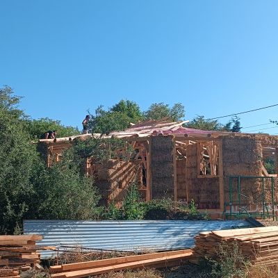

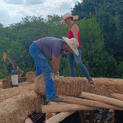

Alors voilà on se remet plus sérieusement au chantier (quand je dis on, c'est surtout moi -.-' Julien travaille mais il me file quand même des coups de main)
Bon ces dernières semaines j'ai fini de monter les murs en paille de la véranda et presque fini de tout enduire. J'ai...
Afficher la suite Hello hello!

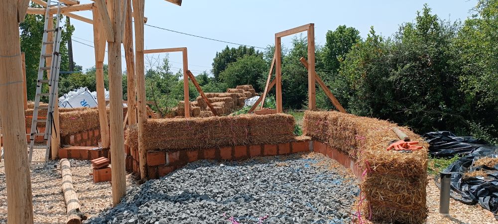

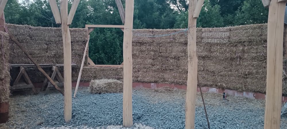

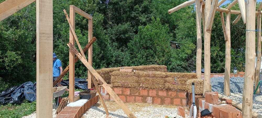

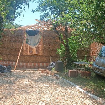

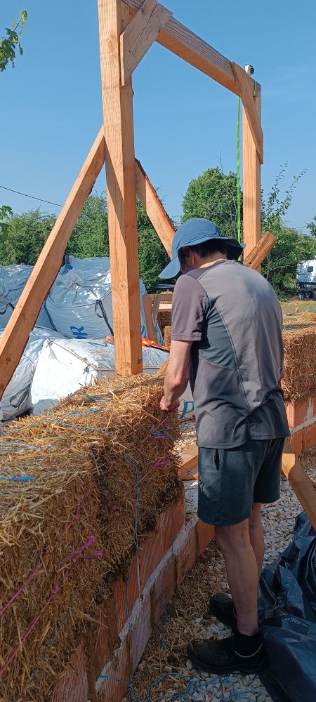

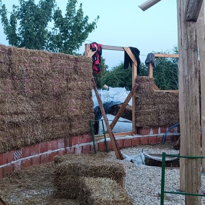

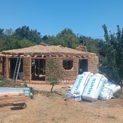

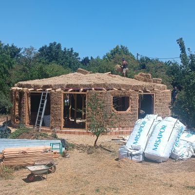

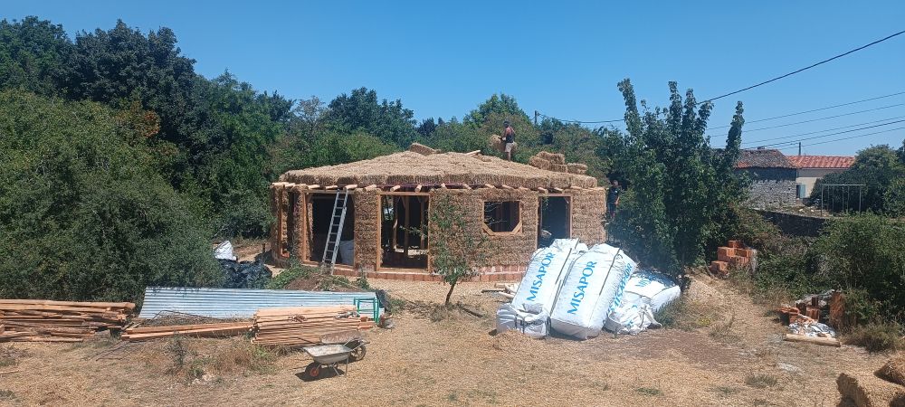

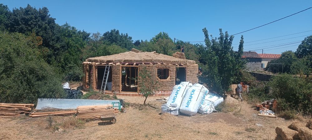

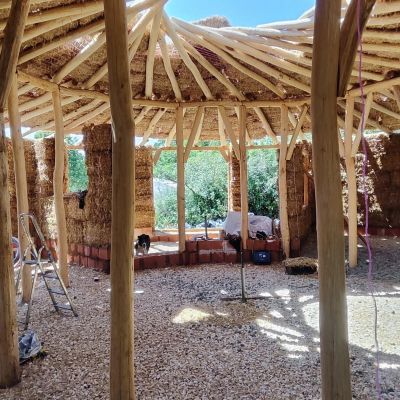

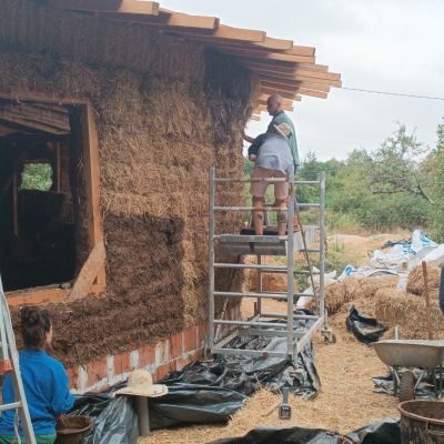

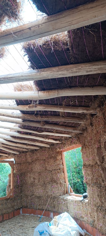

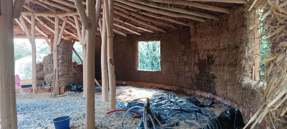

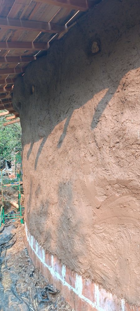

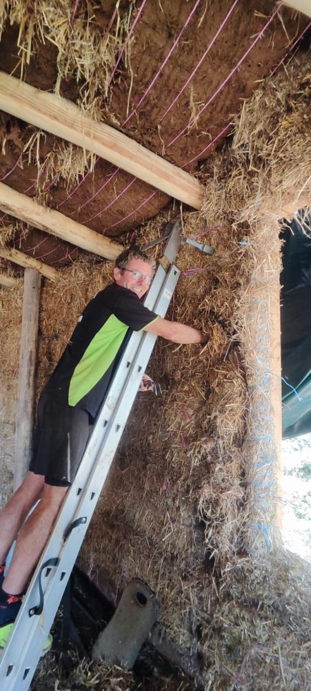

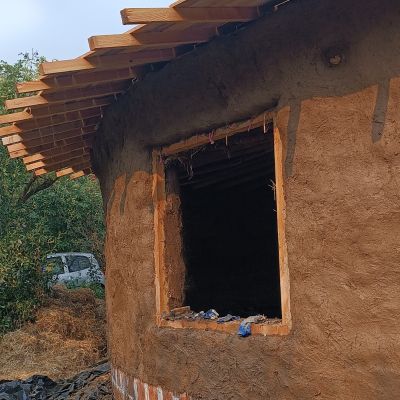

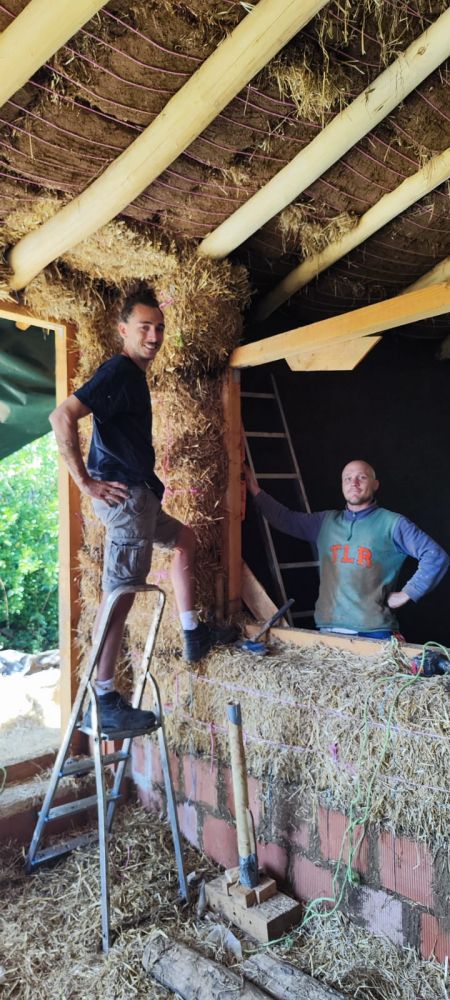

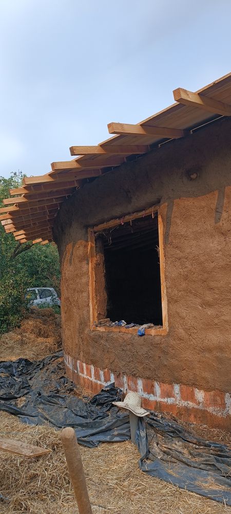

Bon ces dernières semaines j'ai fini de monter les murs en paille de la véranda et presque fini de tout enduire. J'ai posé les fenêtres de la vérande (côté cuisine et côté chambre des parents et la fenêtre ronde entre la véranda et le salon trop contente du rendu même si parfois j'ai l'impression que ça fait un peu sous marin mais c'est rigolo. Je me projette bien avec la fenêtre propre et le piano dessous =)

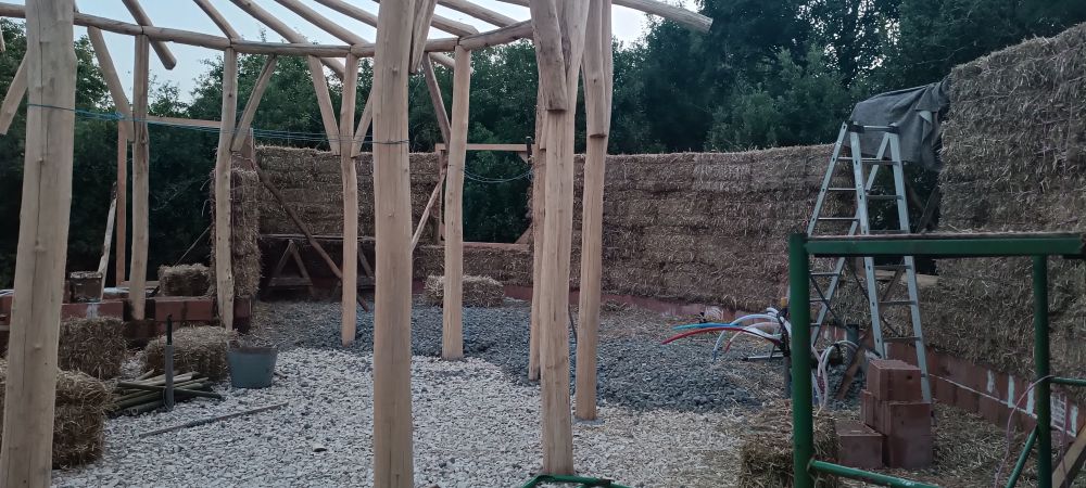

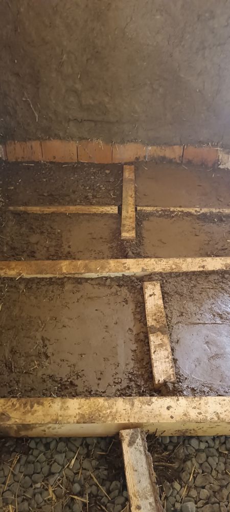

Anyway, la cave est montée entièrement, je suis assez fière d'ailleurs et on a du coup mis bien les cailloux du hérisson de niveau, ajouter le misapor et fini de poser la terre dans la cuisine, on l'a mis de niveau, je voulais louer la plaque vibrante mais Julien veut essayer de le tasser lui même.

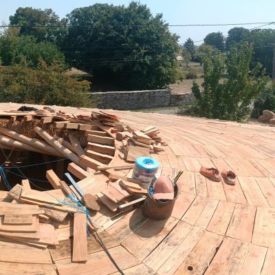

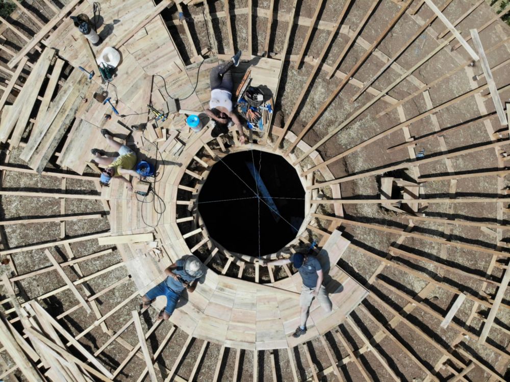

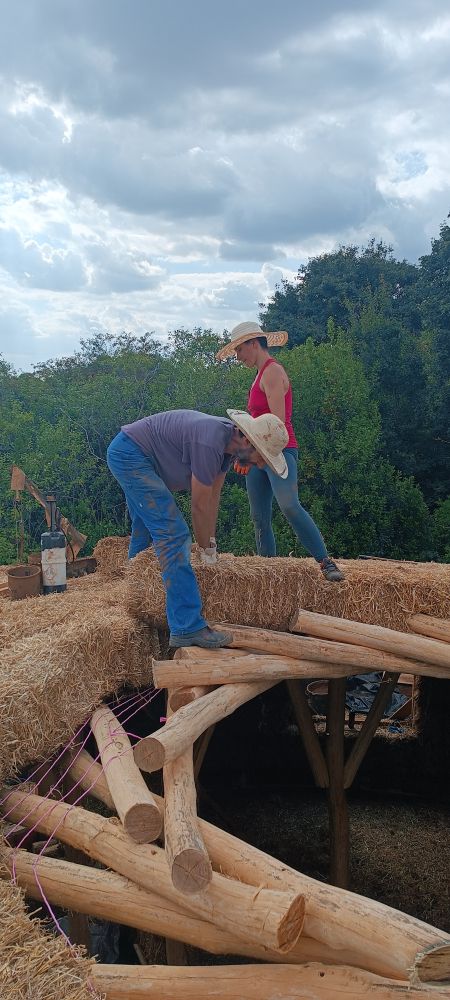

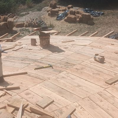

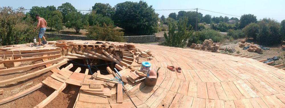

J'ai fais aussi le tour en contreplaqué marine pour pouvoir poser le skydôme, et là j'ai fais des bêtises mais j'ai réussi à plus ou moins rattraper c'est pas ouf mais ça fait le taff, on devait poser le skydome la semaine dernière mais on a préféré profiter un peu des vacances avec les filles, on le pose donc cette semaine. La suite c'est enduit au plafond, pose des sorties en toitures (vmc, ventilation de la lame d'air et hotte de la cuisine) pose des gaines pour l'élec.
et on se prépare doucement pour le chantier enduit (deuxième couche de corps) fin mai début juin ! Waouh l'année passe à une vitesse, pire que l'année dernière j'ai l'impression.

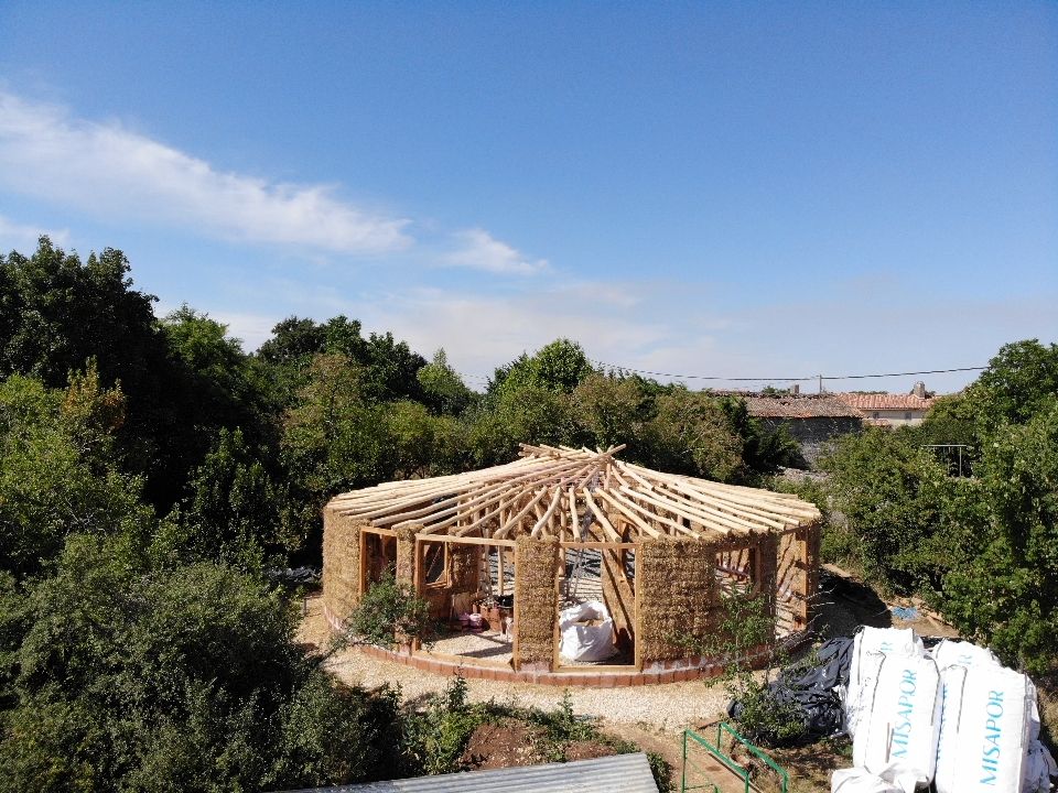

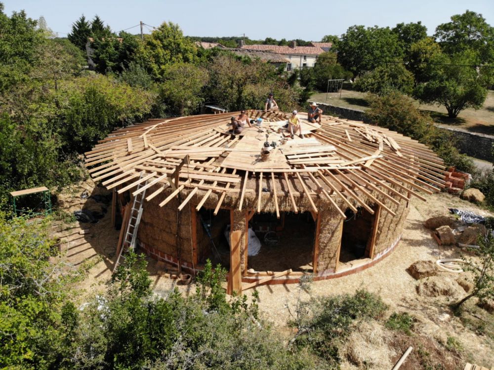

Pour la petite présentation on est une famille de 4 personnes, on a une chienne, un cheval et des poules. On a un terrain de 5000m² sur lequel on construit notre maison, une paillourte de 13m de diamètre (environ 130m2 au sol).

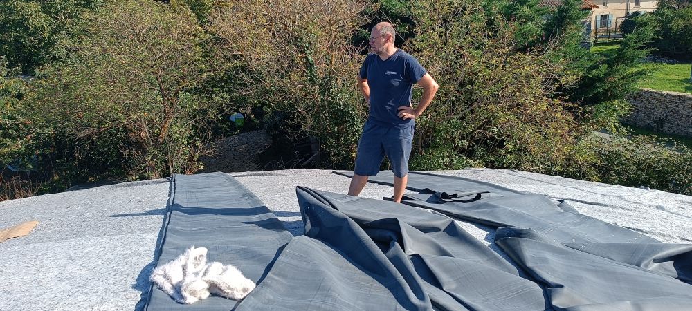

Finitions toiture ( pose de l'acrotère, des descentes d'EP et du géotextile ainsi que du drain pour les récolte d'EP, pose du grillage anti rongeurs si on a le temps)

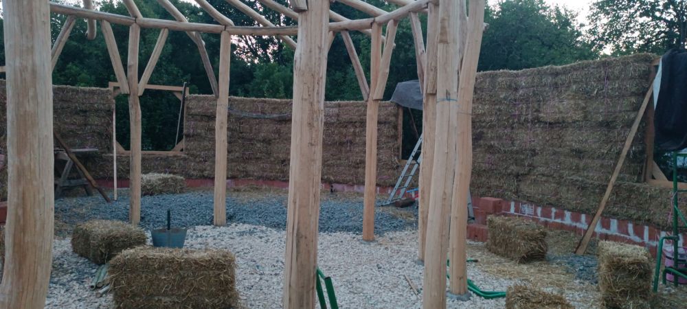

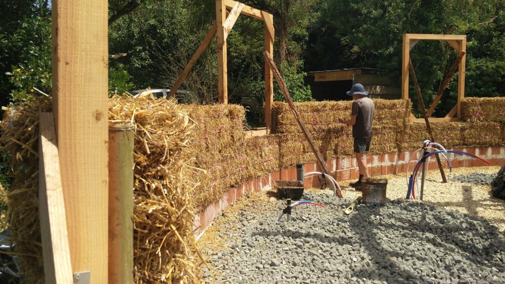

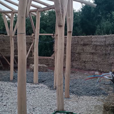

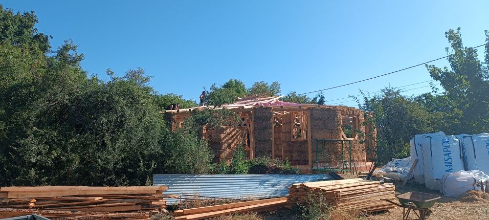

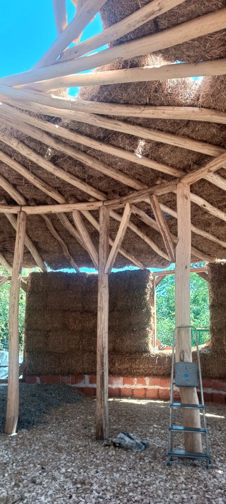

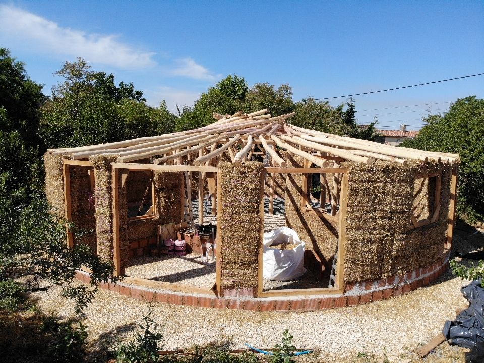

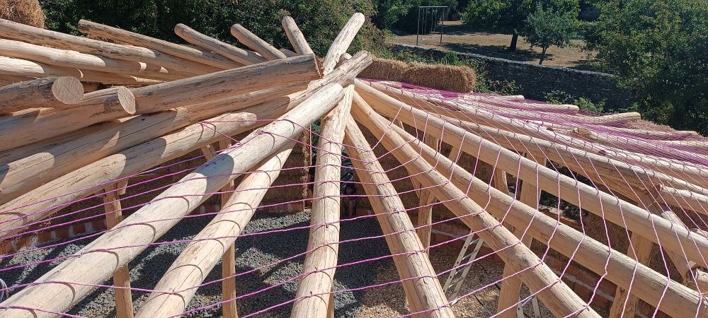

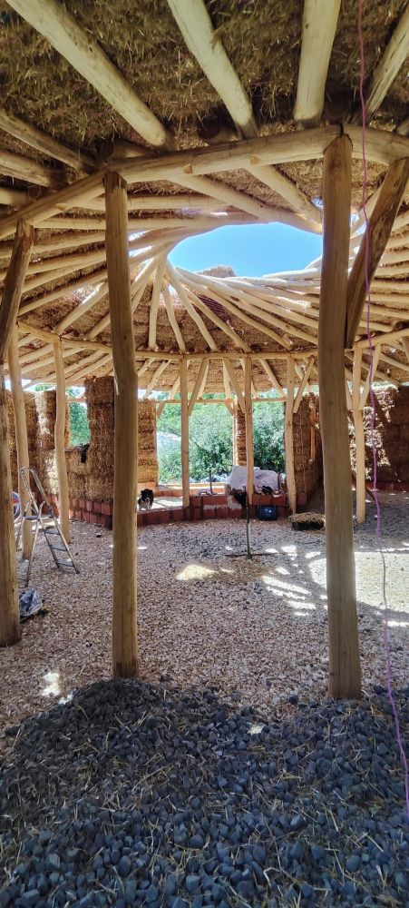

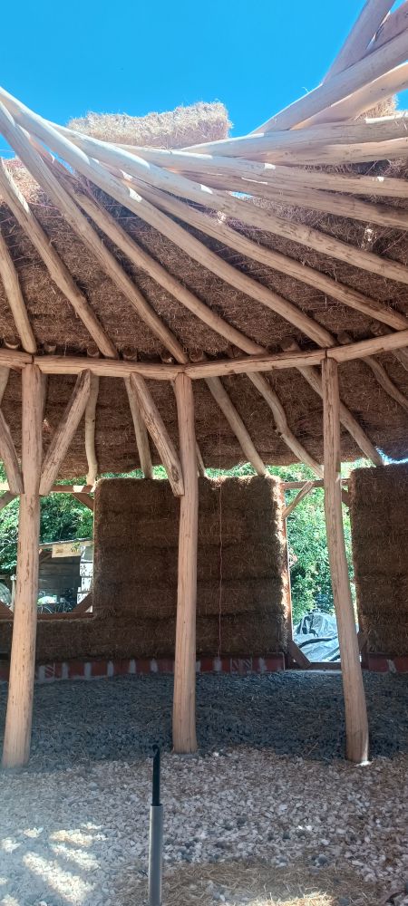

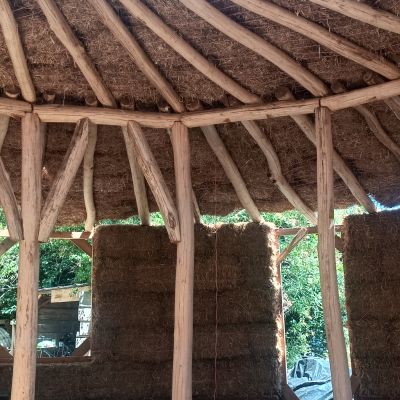

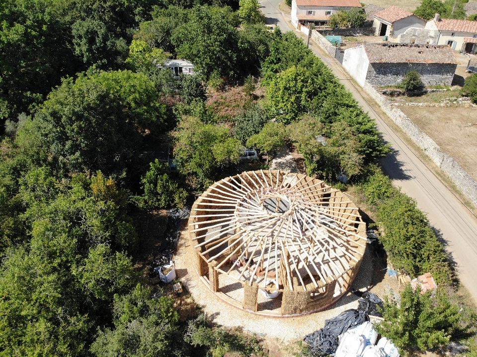

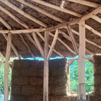

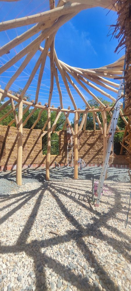

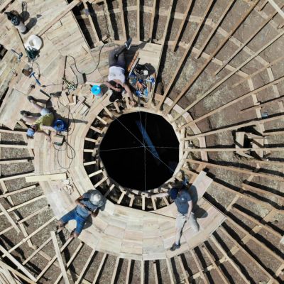

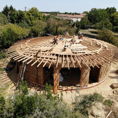

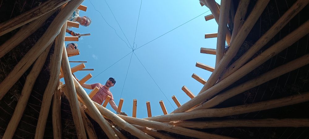

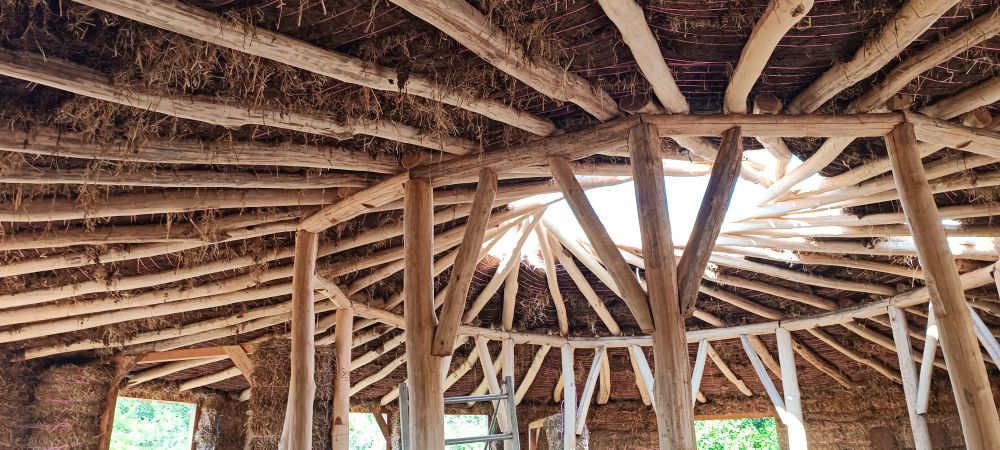

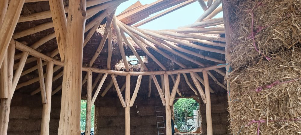

Avec mon allié de toujours, on se lance dans la construction de notre maison ronde en paille porteuse avec au centre une structure poteaux poutres qui soutiendra une charpente réciproque! J'ai nommé : LA PAILLOURTE 2.0.
2.0 car la classique est plus petite et la charpente repose directement sur la paille, pas de poteau poutre central. Ici on a tenté plusieurs taille d'habitat et avec nos deux filles qui grandissent (2012 et 2015) disons qu'on a besoin d'espace et d'intimité! En été le jardin est suffisant mais quand il pleut et en hiver, un mobil home c'est trop petit!
Le projet c'est 120m² habitable environ mais avec une serre/véranda (POUR MOI et mes plantes !!! trop contente !) de 14m², donc c'est pas peu, mais c'est pas trop pour nous 4!

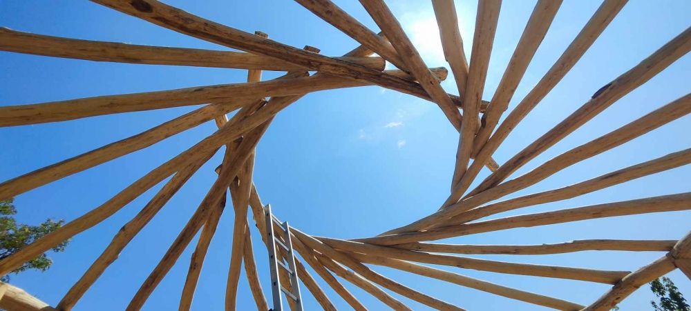

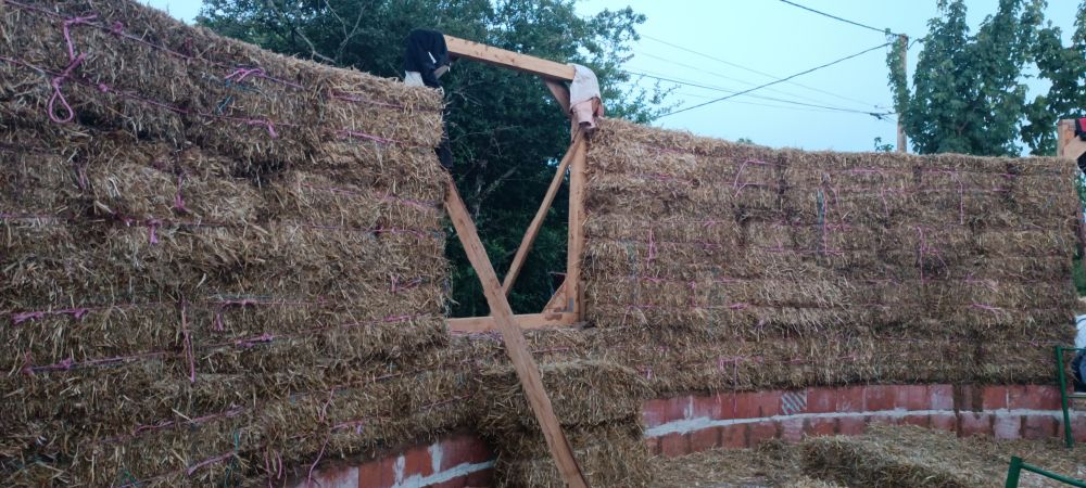

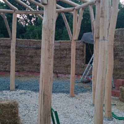

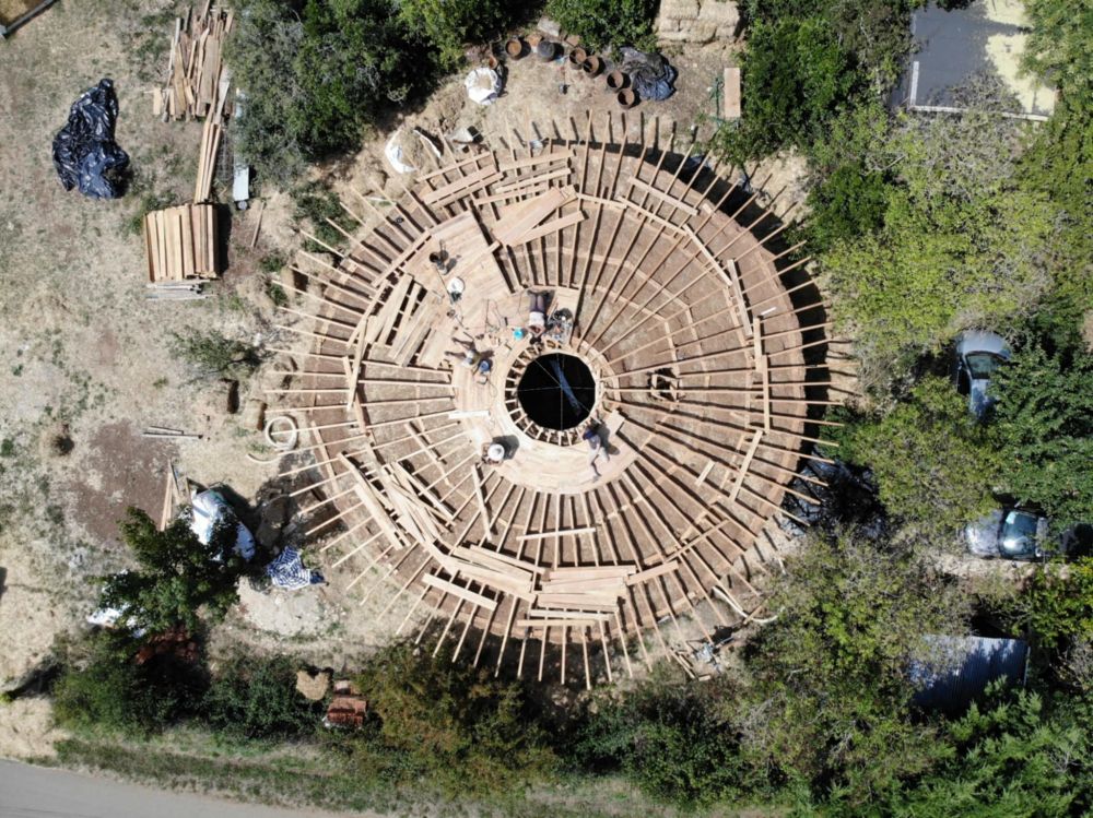

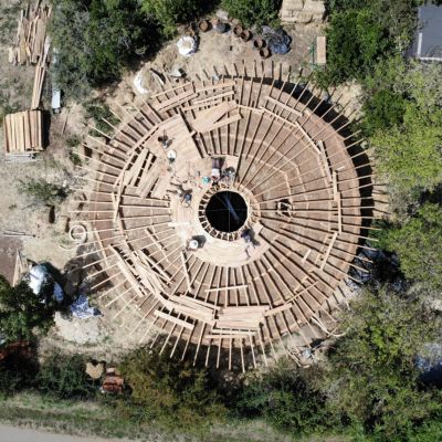

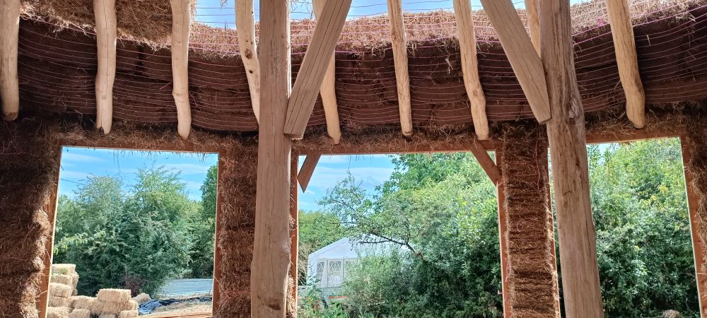

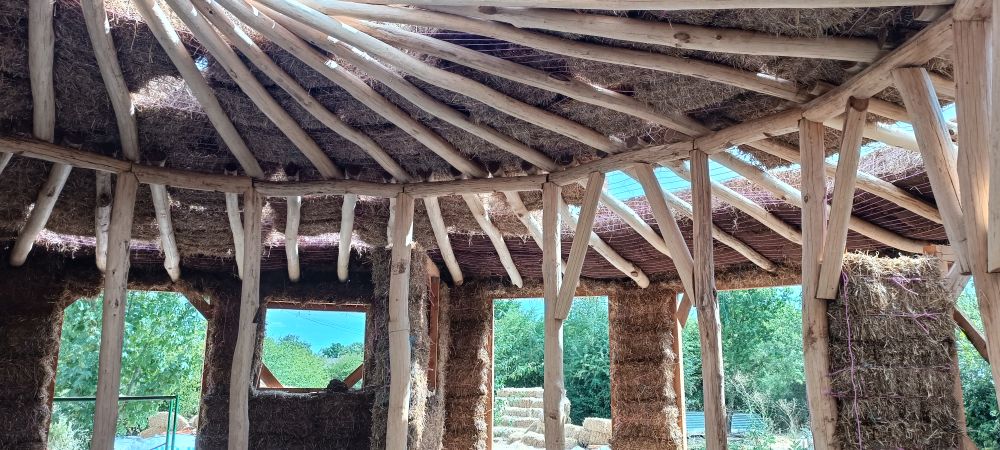

13m de diamètre en charpente réciproque, ça fait des perches un peu trop balaises et pas faciles à mettre en œuvre d'où le rond dans un rond. Le petit rond (pièce centrale) en poteaux poutre et charpente réciproque et le grand rond en paille porteuse avec une charpente radiale qui se reprend sur le poteaux poutres.
Ensuite, évidemment, enduits en terre paille à l'intérieur (murs et plafonds =[] ) , terre paille chaux à l'extérieur.

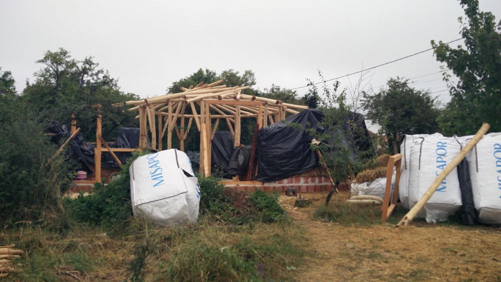

Isolation du sol avec Misapor et dalle en terre on a envie mais j'hésite encore pour les pièces humides à ajouter de la chaux et/ou mettre autre chose, la réflexion est en cours. Et sur tout ça, une toiture végétalisée.
On a aussi une cave dans la cuisine.
Du reste, phytoépuration, cuves de récupération d'EP enterrées et à terme... LOOOOONG terme, une piscine naturelle et une annexe (atelier évolutif...)

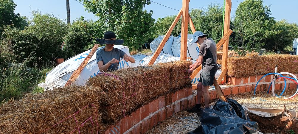

Entre Andréa la chef de chantier et Julien le babacool, le chantier avance bien vite. Entre la conception des précadres et la pose des premières bottes, tout s'est déroulé sans embuches. Au plaisir de revenir bientôt.

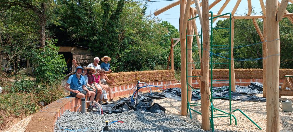

J'ai beaucoup appris sur la construction de la paillourte géante. On a fait des murs avec la technique 'broccoli'. J'ai beaucoup apprécié les sortis vers une petite rivière magnifique pour se baigner. On y mange très bien. Je vais y retourner.

J'ai été très gentiment et généreusement accueilli par Andrea et Julien. Ce fut un grand plaisir de camper dans leur jardin luxuriant, d'oeuvrer ensemble sur la pose du soubassement de leur paillourte et pour la construction de tréteaux, de palabrer sur les techniques de construction, et même découvrir des jeux de société super sympas le soir ! Je recommande vivement ce chantier, et souhaite y retourner dans les prochains mois.
