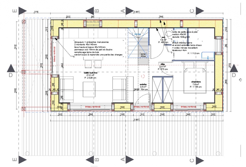

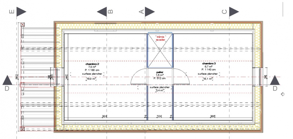

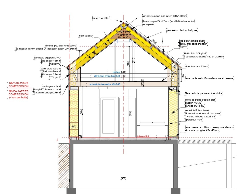

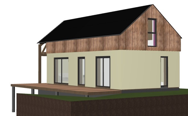

Conception terminée. Seul les murs du rez de chaussée sont en paille. Plus simple de faire les triangles des pignons en ossature bois. En pleine discussion avec une entreprise de charpente pour les fermettes. La paille sera prise chez www.les-petites-bottes.fr qui presse à 100kg/m3 (il faut...Afficher la suite Conception terminée. Seul les murs du rez de chaussée sont en paille. Plus simple de faire les triangles des pignons en ossature bois. En pleine discussion avec une entreprise de charpente pour les fermettes. La paille sera prise chez www.les-petites-bottes.fr qui presse à 100kg/m3 (il faut minimum 90 pour la paille porteuse) et qui est référencé dans le Réseau Français de la Construction Paille. Une connaissance travaillant dans un bureau d'étude structure bois m'a fait une note de calcul. J'arrive à une charge verticale de 15kN/ml alors que la recommandation de dimensionnement pour les charges verticales est de ne pas dépasser Rc,d = 12 kN/ml (40kN/m c'est la charge de rupture /3.3 coefficient de sécurité appliqué dans le bâtiment=12). Du coup j'ai remis quelques "bloqueurs" (pièces de bois) pour aider à la reprise de charges par sécurité bien que je sois confiante sur le matériau mais il faut soigner la mise en oeuvre! Il me reste à faire le métré ou autrement dit la liste des matériaux et de leur quantité. Il faut aussi réfléchir au calepinage car les croisements suivent des règles et plein d'autres détails dont je parlerai plus tard. En tout cas la formation paille porteuse auprès de l'association Nebraska a été bénéfique et essentielle.
