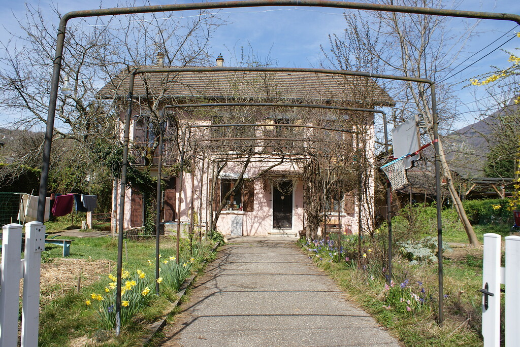

Le chantier se prépare !
La terre de notre jardin est argileuse et donc utilisable pour la construction en y ajoutant du sable. Nous avons creusé le trou début février, afin de laisser le temps à la terre de dégorger et de commencer à sécher. Pour pouvoir l’utiliser, nous devons la concasser avec nos chaussures (en dansant la salsa par exemple !), puis la tamiser (en inventant des chansons, qui sait!), puis lui ajouter du sable et de l’eau, la faire tourner dans la bétonnière, la monter à l’étage à l’aide de la poulie et la répandre sur le sol, en prenant garde aux tuyaux du chauffage au sol. Il y a une diversité d’étapes et donc des tâches pour tous les goûts !
