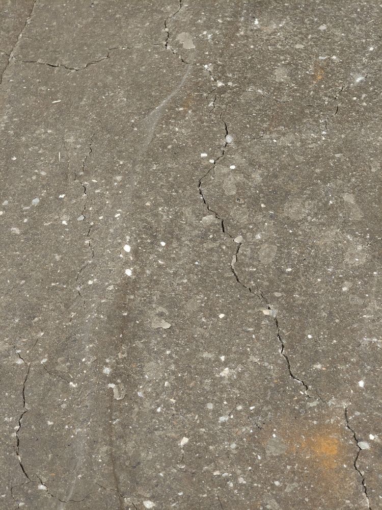

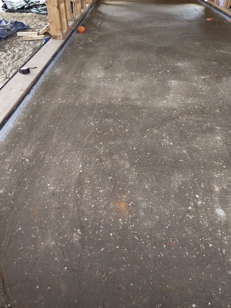

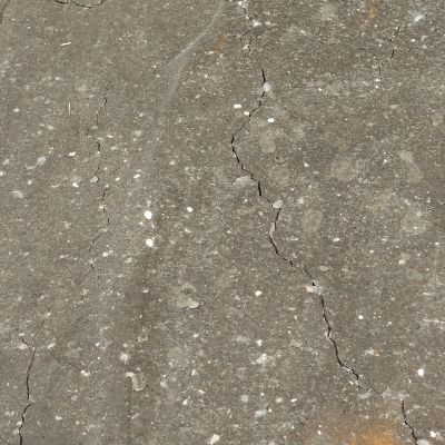

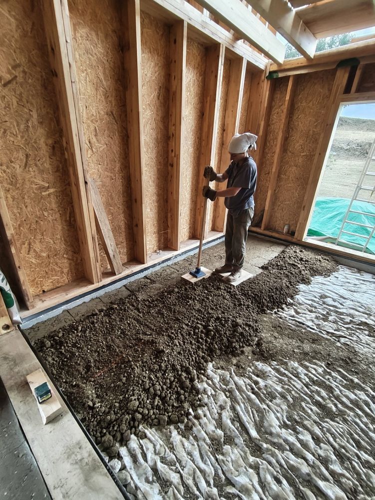

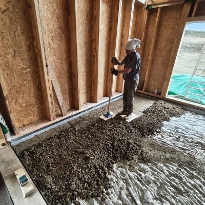

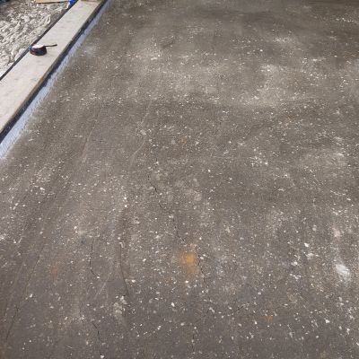

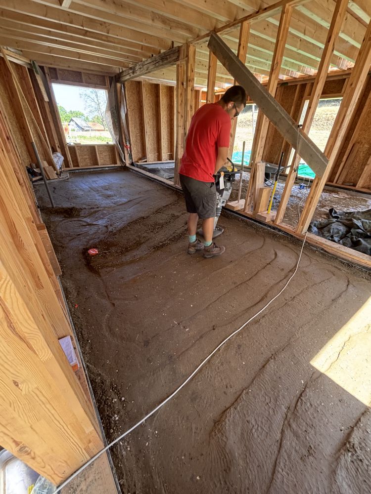

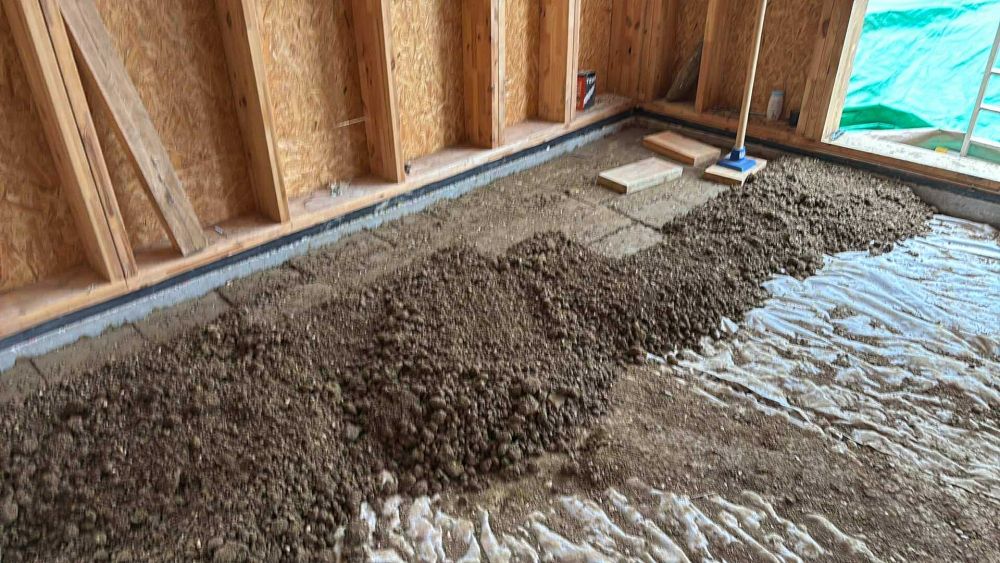

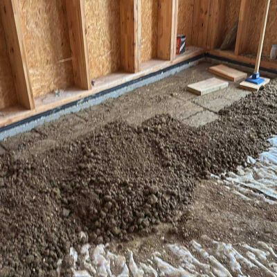

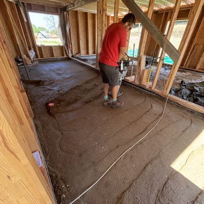

La première partie de la dalle en pisé a été réalisée et est en train de sécher ! Nous avons mélangé de l’argile presque pure du jardin avec des petits cailloux et de l’eau, puis tout étalé, avant de la tasser à la pilonneuse électrique !
Résultat : une dalle très bien...
Afficher la suite La première partie de la dalle en pisé a été réalisée et est en train de sécher ! Nous avons mélangé de l’argile presque pure du jardin avec des petits cailloux et de l’eau, puis tout étalé, avant de la tasser à la pilonneuse électrique !
Résultat : une dalle très bien tassée, mais avec des irrégularités de niveau, et qui a fissuré.
Ce n’est pas grave dans notre cas car c’est une première couche structurelle qui sera recouverte par une couche de finition. Pour l’autre moitié de la grange, nous essayons un tassage manuel pour garantir le niveau.
Pour les fissures nous pensons faire un très fin enduit terre-chaux pour les boucher. Nous apprécions beaucoup cette approche expérimentale et espérons pouvoir conseiller d’autres sur leurs futurs chantiers !

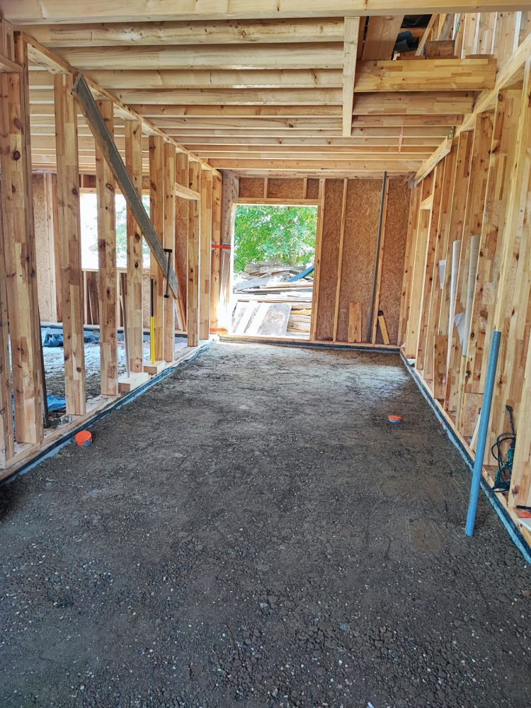

Nous avons déjà fait une des deux pièces de la grange en pisé. Nous réalisons maintenant la deuxième pièce d’environ 30m2. Nous nous servons de notre expérience et de nos erreurs pour mieux faire sur cette partie.
Nous la réalisons mon mari et moi petit à petit, mais nous accueillons volontiers des bénévoles sur une journée pour nous aider et partager avec eux sur le sujet.
Il s’agit de préparer la terre à la bétonnière, en y ajoutant de l’eau et des cailloux. Puis de la déverser à la brouette à l’intérieur, puis de la tasser manuellement et la mettre à niveau.
La terre est déjà excavée.
