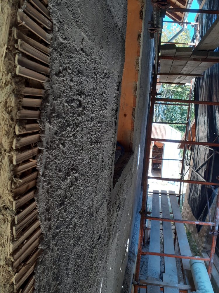

Première passe de la première façade ! Yes !
On a un peu galéré avec une trame trop fine au départ mais on a pris le coup de main (et fini par changer de trame ;) )
Première passe de la deuxième façade prévue pour samedi. Si vous êtes intéressés contactez-nous vite pour qu'on...
Afficher la suite Première passe de la première façade ! Yes !
Première passe de la deuxième façade prévue pour samedi. Si vous êtes intéressés contactez-nous vite pour qu'on trouve du matos supplémentaire !
À bientôt :)

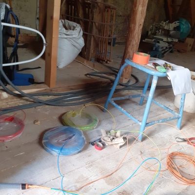

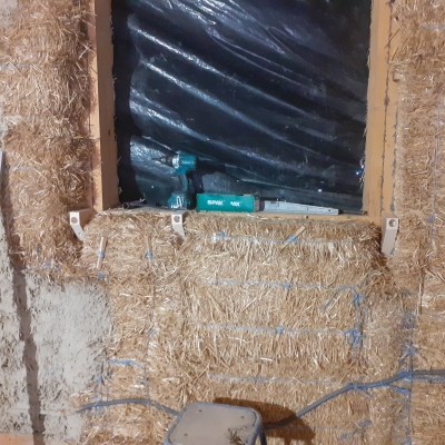

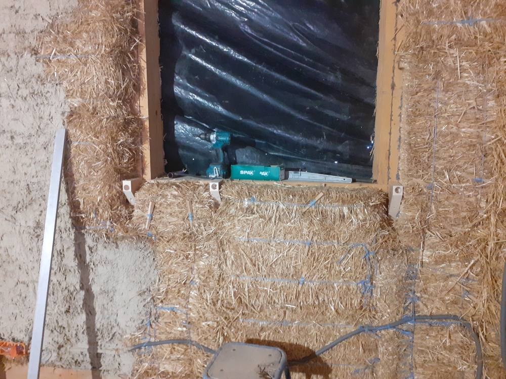

Allez c'est reparti pour le chantier après un arrêt forcé pour cause d'hospitalisation puis convalescence. Il est temps de reprendre, on a pris beaucoup de retard !
Premier appui de fenêtre et poursuite de l'élec, après avoir fait un test d'agraffage de la canisse qui servira de support...
Afficher la suite Allez c'est reparti pour le chantier après un arrêt forcé pour cause d'hospitalisation puis convalescence. Il est temps de reprendre, on a pris beaucoup de retard !
Premier appui de fenêtre et poursuite de l'élec, après avoir fait un test d'agraffage de la canisse qui servira de support d'enduit à l'extérieur.

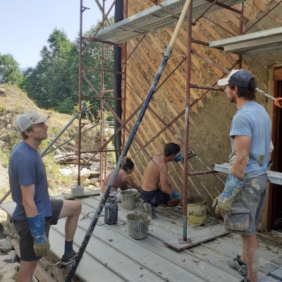

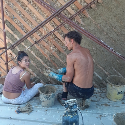

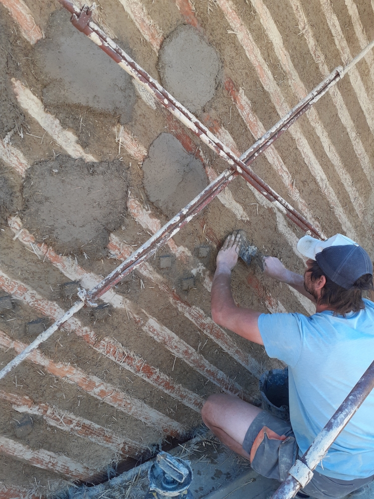

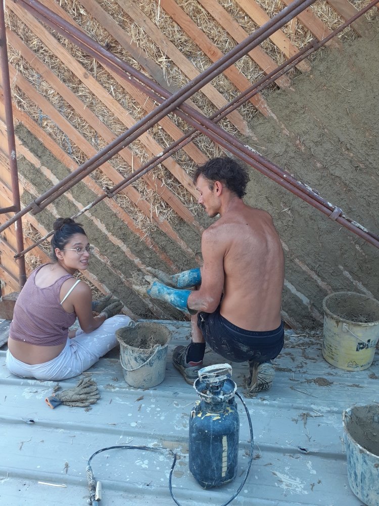

Notre chantier concerne la maison bien sûr, mais aussi ses dépendances. Colas est actuellement en train de réaliser les fondations d'un gros sas d'entrée non chauffé en pierres maçonnées à la chaux. En parallèle, nous avons commencé à tirer les gaines pour l'électricité et surtout a débuté une longue étape : celle du rebouchage des trous en terre-paille afin d'obtenir une surface de mur plane pour pouvoir commencer les enduits. Cette dernière étape n'est pas très claire : en fait nous avons choisi de ne pas fermer les murs d'ossature avec de l'OSB ou autres panneaux. Nous avons procédé comme pour la maison Feuillette avec des planches fixées en diagonale en guise de contreventement et de fond pour la pose des bottes de paille. Nous avons mis une planche sur deux (c'est ajouré sur la paille), aussi il nous faut reboucher ces espaces avec le terre-paille.
L'étape des enduits nous paraît la plus "facile" pour débuter dans l'accueil de participants en chantier participatif.
Nous avons sorti pas mal d'argile lorsque nous avons creusé les fondations, c'est donc cette terre que nous utilisons actuellement pour le terre-paille et ensuite pour les enduits intérieurs et extérieurs. A l'extérieur, nous finirons par un enduit à la chaux.
