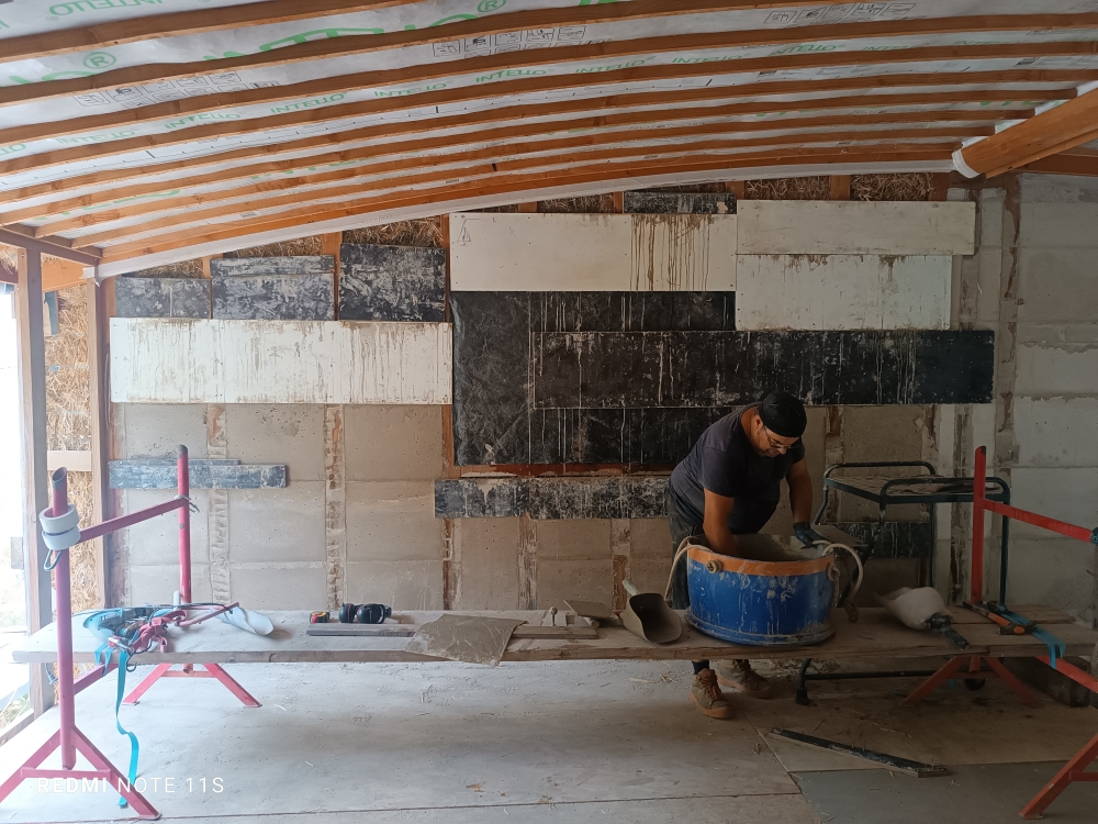

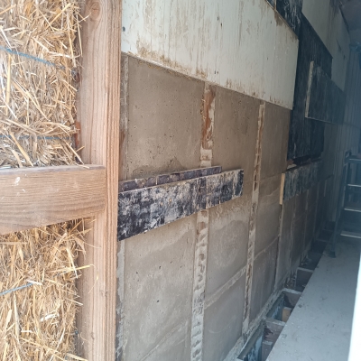

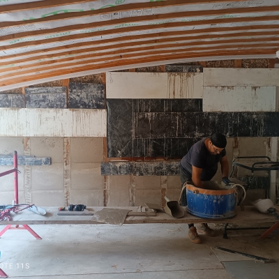

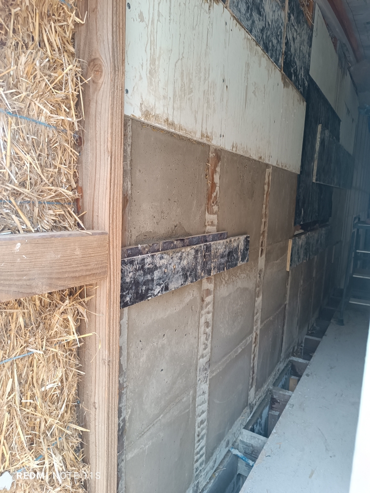

Le chantier avance au rythme de la météo !
On a réussi à fermer le mur NORD EST qui par chance nous permet d'être plus à l'abri du soleil ☀️ pour travailler.
Donc on coule tôt le matin ou tard le soir...et entre, on reste dans l'eau.
Petite victoire pour nous d'avoir réussi à...
Afficher la suite Le chantier avance au rythme de la météo !
Petite victoire pour nous d'avoir réussi à terminer ce mur malgré la chaleur. Un grand merci aux copains bretons qui ont participé à cette semaine de chantier !
La suite se prépare !!

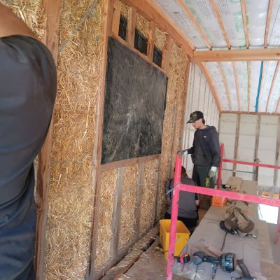

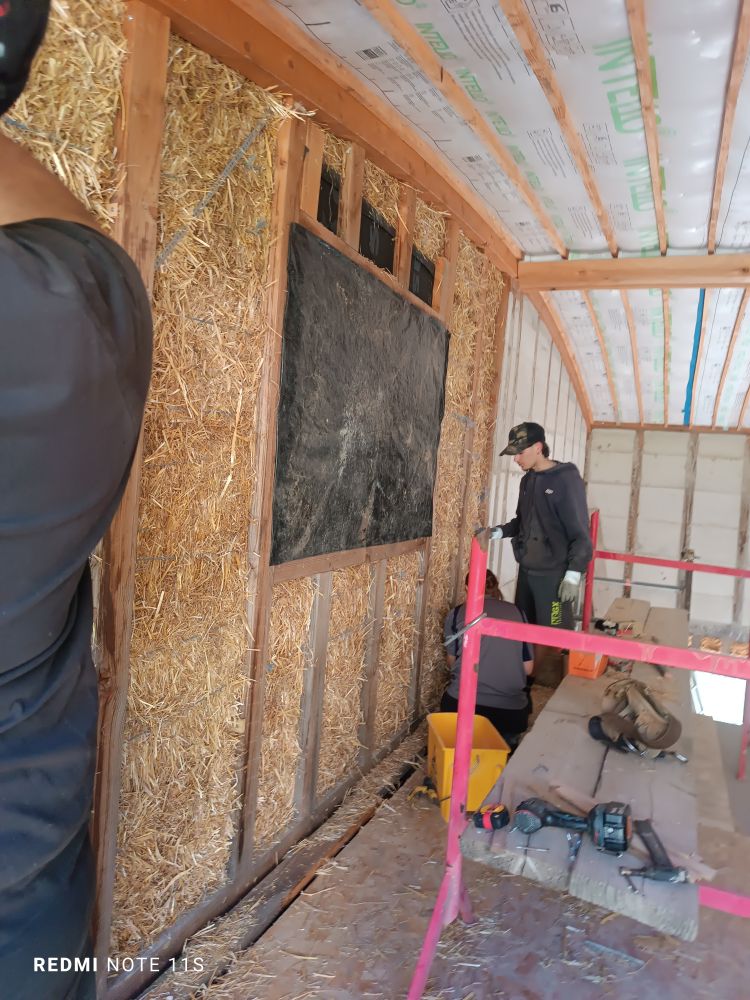

Nous avons réalisé sur le terrain une phytoépuration, un habitat temporaire, des murs de soutènement en gabions et un jardin qui évolue chaque année. Pour l’habitat : les fondations cyclopéennes, l’ossature bois, un hérisson, une dalle chaux/ liège / pouzzolane, le toit isolé en paille qui sera végétalisé. La prochaine étape est de remplir les murs de paille et couler l’enduit (GREB) qui recouvre la paille.

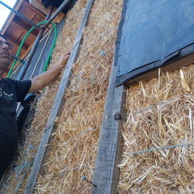

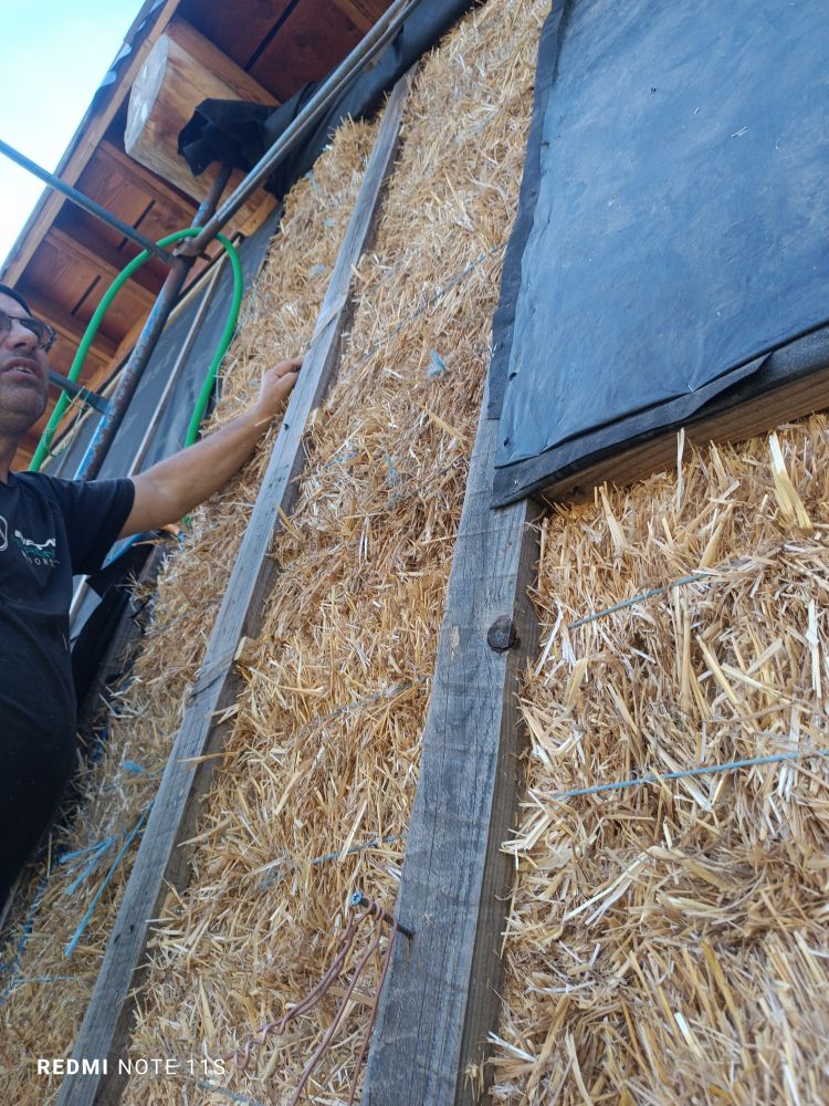

Nous arrivons à l'étape du remplissage des murs avec la paille et couler le mortier GREB qui prend en sandwich la paille.
Cela demande de passer par différentes étapes de préparation : contreventements du mur, paille à mettre dans ossature bois du mur, pose liteaux transversaux, clous pour accroche mortier, banches à mettre en place, mortier à préparer puis à couler.
Toutes ces étapes permettent de vraiment comprendre la technique GREB et chacun peut trouver à s'essayer dans des taches différentes qui lui conviennent, avec la paille, le vissage, le pointage, la préparation mortier GREB, mettre en place les banches, couler le mortier ....
