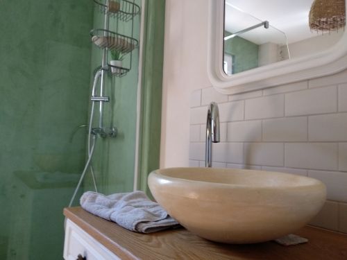

Douche en Tadelakt réalisée sur doublage en panneau de fermacell dans le cadre d'une transformation de salle de bain.
La vasque a été entièrement fabriquée à la main à partir de matériaux naturels (en dehors de la bonde!)
La forme a été réalisée à partir d'un béton allégé alliant ciment naturel prompt, chaux aérienne, granulats de liège et sable, suivie d'un enduit de recouvrement à la chaux avant la mise en œuvre du Tadelakt.
Pour la vasque, une cire d'abeille-carnauba a enfin été appliquée après séchage complet pour une meilleur étanchéité et dureté de surface.
Ce traitement n'a pas été appliqué pour les murs qui seront ponctuellement "nourris" par un soin à l'eau savonneuse (savon noir).
