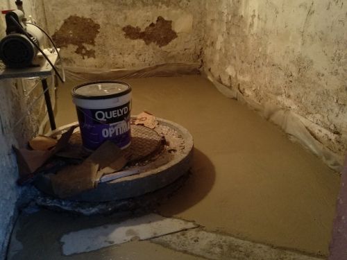

Dans une vieille cave en terre battue, la préparation : décaissement (attention à ne pas saper les fondations souvent superficielles du bâti ancien) et lit de gravier/hérisson (ici d'une épaisseur minimale en raison de la faible hauteur sous plafond,) a été réalisée au préalable par le client.
Cette petite dalle de chaux de 10-12cm d'épaisseur en moyenne a été "coulée" en une journée à deux personnes.
Les mélanges ont été réalisés à la bétonnière en faisant attention à obtenir une consistance de "sable mouillé" (château de sable) afin d'obtenir une bonne résistance finale (trop d'eau lors du gâchage peut engendrer une fissuration importante des dalles de chaux, des affaissements de niveau, et une résistance à la compression amoindrie).
