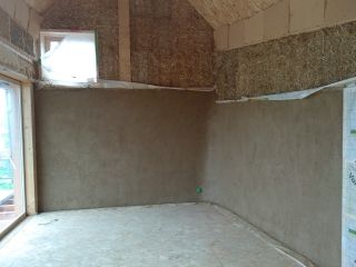

Dans une maison en ossature bois paille, sur un corps d'enduit en terre-paille épais, type torchis (5-8cm) dressé à la main, le support a été préparé à l'aide d'un enduit de préparation chaux-sable (tamisé 0-2). Celui-ci a permis de rattraper les défauts de planéité, d'intégrer une trame pour limiter les risques de fissuration d'un bâtiment en structure bois, et de "minéraliser" le support en vue du Tadelakt.

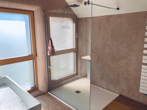

Les 12m2 de Tadelakt ont été réalisé sur 4 jours. Celui-ci a été poli au galet et au savon noir selon le savoir faire marocain jusqu'à lui conférer son étanchéité. Il a été teinté dans la masse à l'aide d'un pigment d'ombre naturelle calcinée.
