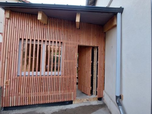

Nos clients souhaitaient un espace pour ranger leurs affaires de jardin qui puisse un jour servir d'extension habitable. Le choix d'intégrer les ouvertures côté rue était une demande forte.
Nous avons donc réalisé cette extension en ossature bois de 145 mm d'épaisseur, bardage avec des tasseaux 4x4 cm de douglas raboté, pose en claire voie.
Toiture en bacacier isolé.
La porte a été renforcée, bardée et une trappe d'accès à la poignée a été créée afin de rendre la porte totalement invisible.
A la demande du client une rangée de bardage vissé à été mise en place du niveau 0 à +20 cm afin de servir de finition. Cette dernière pourra être changée aisément le jour où elle sera abimée tout en respectant le DTU de notre côté.
Le client s'est gardé les postes: baie vitrée, sol, électricité, remblaiement fin de chantier et éventuelle isolation.
