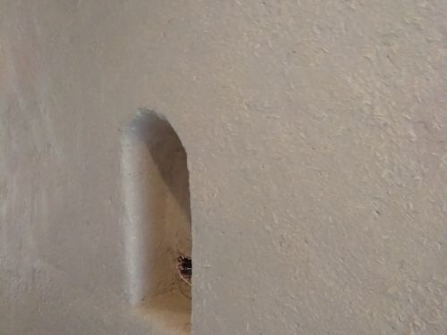

Réalisé à la main en chantier participatif sur mur maçonné en pierres de moellons, l'enduit de chaux chanvre est adapté au bâti ancien car "perspirant". Il permet de "se couper" de l'inertie froide du mur (là où l'épaisseur pour un autre choix d'isolant est insuffisante) tout en bénéficiant d'un effet "paroi chaude". Il a été réalisé en trois temps:
- un gobetis d'accroche chaux sable projeté au sablon
(1 vol de NHL2 pour 2 vol de sable d'alluvion 0-4)
- un corps d'enduit de 4 à 8 cm d'épaisseur (sur une base de 6cm en moyenne), appliqué à la main (1vol de NHL2 pour 1,5vol de chènevotte + 0.1vol de  brique pillée)
- un enduit de finition appliqué au platoir (1vol de NHL2 ou CL9O pour 1 vol de chènevotte).
Il est préférable de réaliser la couche de finition "dans le frais", pendant les jours qui suivent le corps d'enduit, afin de bénéficier d'une bonne ouvrabilité. L'enduit peut être fini à l'éponge ou resserré/lissé au moment de la prise.
