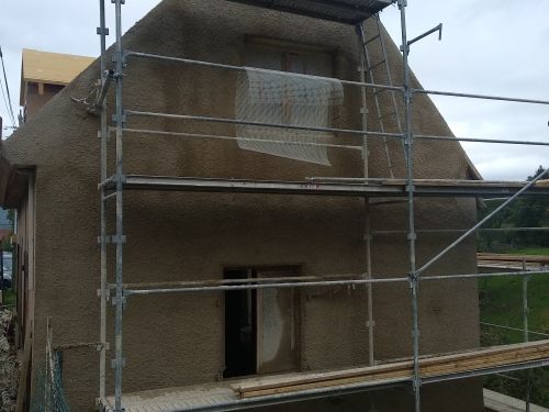

Sur cette maison de vallée du 19ème maçonnée en moellons, après piquage de l'enduit abimé et reprise des supports (gros rebouchage) par le client, réalisation en chantier participatif des enduits traditionnels à la chaux.
Sur un gobetis d'accroche, le corps d'enduit a été réalisé en plusieurs étapes successives: avec un premier enduit de renformi projeté (qui a permis de rattraper les plus gros écarts de planéité) puis un corps d'enduits avec treillis marouflé (en sécurisation des supports parfois hétérogènes et présence de poutres d'origine affleurant trop près de l'enduit). Une dernière passe projetée sur le "corps" fraichement marouflé complète l'enduit et permettra une bonne accroche pour la finition à venir.
