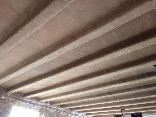

Corps d'enduit en terre crue projeté pour habiller un plafond en "hourdis béton" dans le cadre d'une rénovation (sur un gobetis d'accroche à la chaux projeté au préalable).
Toute la difficulté du chantier a résidé dans la lutte contre la gravité. Pour cela il a fallu travailler avec un mélange "très fluide" et "charger" en plusieurs passes.
L'enduit a été épongée afin d'obtenir une finition rustique.
