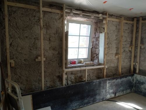

Après nettoyage/décrassage des murs par une humidification conséquente (canicule oblige), projection d'un gobetis d'accroche chaux-sable pour redonner cohésion d'ensemble et accroche au support.
Positionnement et alignement des tasseaux (60/40) environ tous les 60cm.
L'avant des tasseaux sera enrobé au minimum de 5cm de "béton".
Prévoir un système de cales ou de vis pour positionner les panneaux de coffrage (dans l'idéal des panneaux de contreplaqués filmés, éviter l'OSB si possible qui n'est pas assez lisse et qui va boire l'eau pendant la mise en œuvre).
L'épaisseur théorique de l'isolant est ici de 12 ou 15cm en fonction des murs. En pratique, il reprend des écarts de 5 à 10cm de faux aplombs entre les hauts et bas de mur...
Ce système de coffrage avec armature en ossature noyée est également transposable à la technique du terre-paille.
