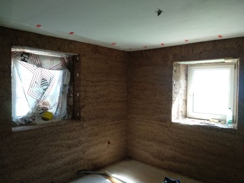

Le béton de chanvre en technique banché a beaucoup d'atout. Entres autres:
Il vient épouser l'irrégularité des murs anciens et limite ainsi les risques de "point de rosée" (liés à la migration de vapeur d'eau dans le mur).
Son fonctionnement singulier face à l'humidité en fait un excellent régulateur hygrothermique et participe a une ambiance "saine". Il "rafraichit" l'été et "assèche" l'hiver, laisse les murs "respirer" tout en les isolants.
Il offre un support d'enduit parfait. Accroche et planéité, il fait office d'un "gros" corps d'enduit prêt à recevoir un enduit de finition.
Inconvénient, il est gourmand en main d'œuvre et long à sécher (bien anticiper son chantier à la belle saison pour un séchage de 2 à 3 mois minimum!)
