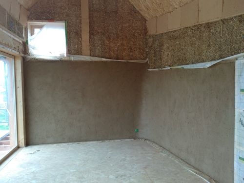

Sur la photo principale: projection d'un enduit de corps (env 4cm) en terre crue, sable de quartz et paille fine (préparé localement à partir d'un Lœss alsacien) sur support bottes de paille.
Une toile de jute a été marouflée au 2/3 de l'enduit afin de limiter les risques de fissuration.
Photo de gauche : enduit en cours de dressage à la règle de plâtrier.
Photo de droite : couche de barbotine et torchis pour les gros rebouchage.
