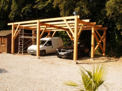

Réalisation d'un carport de 6 * 8 m en Douglas en provenance d'une scierie locale. Les pièces de bois sont tracées et taillées selon une épure réalisée en informatique en amont. Le levage de la structure s'est fait entièrement à la main à l'aide d'une chèvre réalisée pour l'occasion et de cordages.
