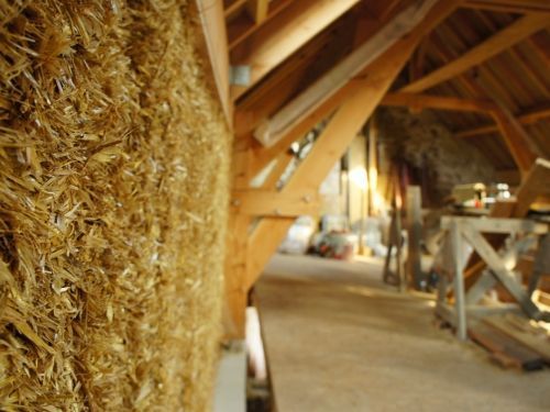

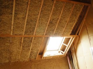

Une fois la charpente réalisée (par nos soins), sur ce chantier, nous avons mis en place les bottes de paille afin d'isoler la réhausse de la maison. Des bottes de 120*36*49 cm ont été posées verticalement avec des montants incorporés toutes les 2 bottes. La compression verticale est assurée par la hauteur des bottes, 120 cm pour 115-117 cm de passage et de manière horizontale par serrage à la sangle à cliquet. Un corps d'enduit chaux puis une finition terre et chaux viendront protéger a face extérieure et des enduits terre seront mis en oeuvre en intérieur. Affaire à suivre...
