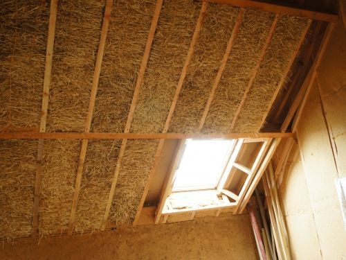

Dans le cadre d'un projet de réhabilitation d'une grange en maison d'habitation, nous avons choisis d'isoler le toit en bottes de paille par le dessous. C'est une technique très performante, économique en coût de matériaux mais très gourmande en temps!
Les caissons ne permettant pas le remplissage en paille seront isolés en ouate de cellulose insufflé pour les plus grands. Les petits remplissages sont réalisés avec des chutes de chantiers divers (morceaux de laine de bois, chènevotte issue de pertes de chantiers de chaux-chanvre,...).
