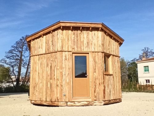

Pour le compte d'agriculteurs, création d'un prototype de cabane en bois pour la vente directe de produits agricoles (fruits et légumes principalement). le cahier des charges de ce prototype constructif devait: être fabriqué et posée par deux personnes, reproductible facilement et permettant par sa forme de faire évoluer les projets, permettre de greffer d'autres cabanes facilement à une première cabane. D'un point de vue technique : dalle bois, sur vis de fondation, mur ossature bois double parois OSB, (intérieur extérieur) bardage en dosse de bois, charpente en chevrons porteurs avec platelage en Osb, étanchéité.
