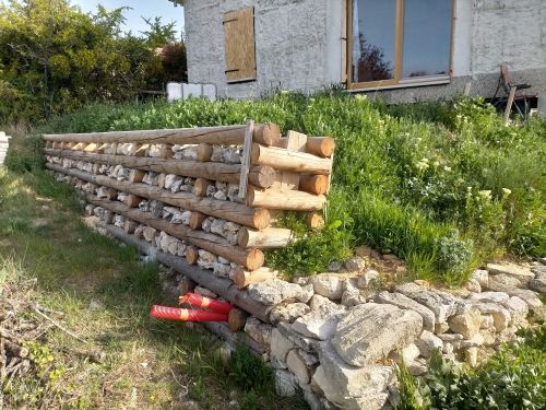

Marion et Antoine voulaient un mur de soutènement de leur future restanque potagère et pour accueillir les bacs de la phytoépuration.
Nous avons réalisé le décaissement, les plots béton de mise à niveau sur la roche du terrain et la mise en œuvre des caissons de rondin de mélèze, avec géotextile et remplissage de pierre du jardin. Le tout en respectant la limite de propriété et l'inclinaison nécessaire à la pose des panneaux solaires.
