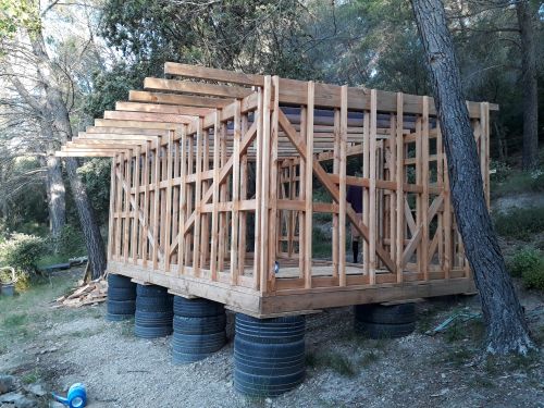

Réalisation d'un local de conservation maraichère sur fondation en pneus. L'ossature bois sera recouverte de terre-paille banchée de 22cm pour les murs.
Pour le sol 150 ourdis en terre-paille ont été faites en chantier participatif, puis installées dans l'ossature de la dalle et recouvertes d'une couche de terre pour rajouter de l'inertie et d'un OSB comme voile de contreventement.
