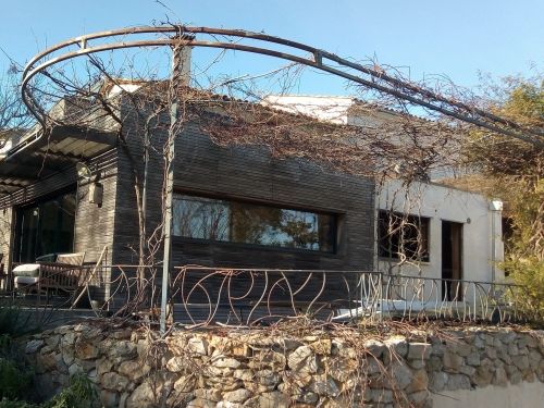

Les propriétaires voulaient une extension pour une nouvelle cuisine avec une toiture plate végétalisé et un enduit en finition extérieure.

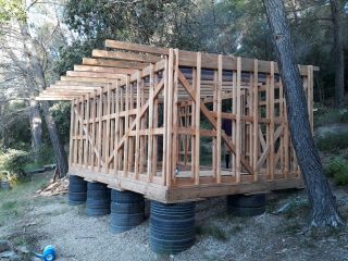

Nous avons réalisé les fouilles, les fondations en béton, une dalle bois, des murs en double ossature bois (2 fois 145 mm) remplis de paille de lavande tassée à plus de 80 kg/m3 et une toiture plate en poutre en I, elle aussi remplie de paille de lavande.
Toute la paille de lavande est issue de la vallée de Vauvenargues à moins de 10 km du chantier.
