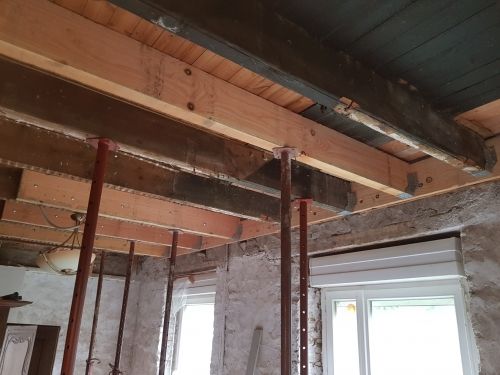

Découpe des têtes de solives déteriorées ancrées dans le mur.
Mise en oeuvre d'une muralière avec protection bitumineuse et reconnexion des solives existantes, doublement ou remplacement des solives trop endommagées.
