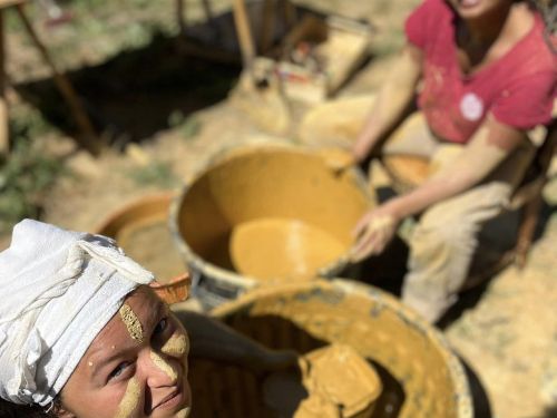

Enduit correcteur thermique terre-chanvre réalisé avec une super équipe de bénévoles.
ETAPES DU CHANTIER :
- Extraction de la terre du site, un magnifique mélange d'argile jaune et de paillettes de micaschiste.
- Tamisage en phase liquide (barbotine)
- Mélange avec la chènevotte et application de l'enduit terre-chanvre.
