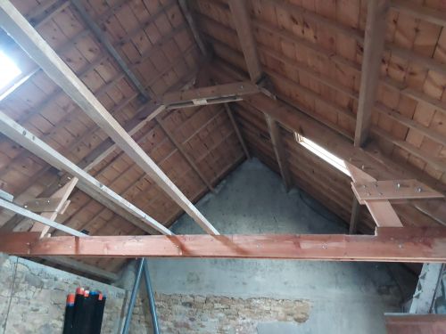

Transformation d'une ferme latine (avec poinçon) en ferme sur blochet pour l'aménagement des combles.
Renforcement des assemblages existants,
Doublage de l'entrait,
Ajouts de jambes de forces et blochets en douglas,
Dépose du poinçon.
