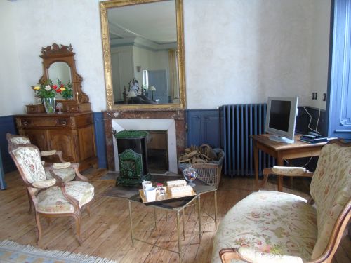

Les photos du bas montrent le travail préparatoire: les boiseries sont démontées et les murs mis à nu, on applique ensuite un enduit chaux-chanvre. Des tasseaux de bois sont insérés dans le chaux-chanvre pour pouvoir refixer les boiseries.
Les boiseries ont été décapées, repeintes puis repositionnées. Pour terminer, on applique un enduit de finition à la chaux teinté ici en gris clair.

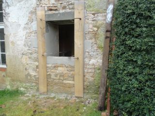

Réalisation d'entourage de fenêtre en fausse pierre
