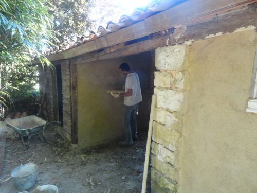

Réalisation d'un poulailler à partir de ruines
Gros oeuvre
#REF001535  -  Champagne-Mouton, Charente (16)  -  2016
Au départ, 3 murs sur 4 (2 murs en pierre abimés et un mur en brique) et pas de toit. Les 2 murs en pierre ont été maçonnés et remontés, le mur en brique enduit à la chaux et le quatrième mur monté en bois de récup': nous avions conservé le bois d'une vielle charpente, les poutres pour la structure et des voliges pour le revêtement. De la chenevotte de chanvre est insérée pour l'isolation entre les voliges extérieures et intérieures.
