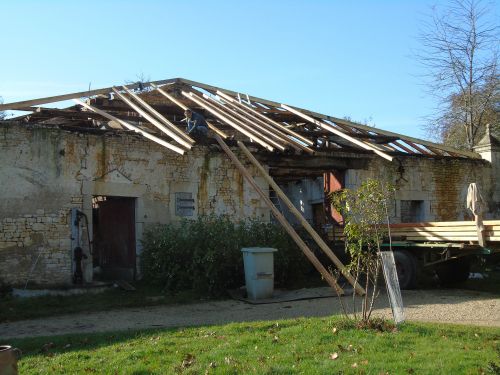

Réfection d'une toiture
Gros oeuvre > Charpente
#REF001536  -  Champagne-Mouton, Charente (16)  -  2018
La charpente de cette grange du 18° siècle était bien fatiguée, particulièrement au niveau des faîtières et des arêtiers. C'est souvent le cas car les tuiles-chapeau,  là où 2 pans de toit se rejoignent, se décollent laissant la pluie s'infiltrer.Après avoir débarrassé la toiture des vielles tuiles, des voliges et des chevrons, on peut remplacer les bois de charpente, ici les arêtiers puis positionner les chevrons. La complexité réside dans les coupes des chevrons et poutres pour un parfait assemblage. Ici les arêtiers de 14m sont réalisés chacun avec 2 poutres assemblées avec une coupe en "Z" et une cheville.
