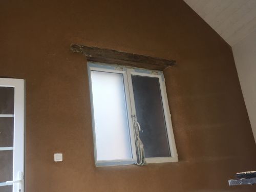

Réalisation d'un enduit correcteur thermique en chaux chanvre terre d'une épaisseur de 6cm sur murs moellons après piquetage
Corps d'enduit en chaux sable d'une épaisseur de 1cm environ
Enduit de finition en terre sable
