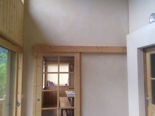

Enduit à la chaux en pâte et sable jaune dans une extension sur un enduit déjà existant bâtardé.
Finition talochée avec une éponge dense.
Peinture au fromage blanc au plafond sur une dalle béton ciment.

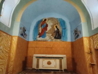

Restauration et consolidation de décor dans une église
Montagnac-Montpezat, Alpes-de-Haute-Provence (04)  -  2024
