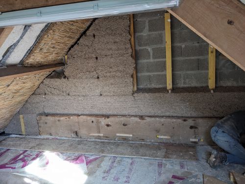

Accompagnement sur chantier participatif pour plusieurs techniques d'isolation :
- Terre-chanvre banchée sur mur avec une terre locale extraite d'une carrière locale, finition enduit terre prévue en septembre ;
- Laine Biofib Trio posée entre chevrons avec panneaux de roseaux de 5cm fixés sur les chevrons, finition enduit terre prévue en septembre ;
- Essais de briques de terre-chanvre à fixer sur les murs pour boucher les endroits difficile d'accès (en faîtage notamment)
