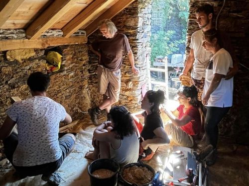

Enduit correcteur thermique terre-chanvre réalisé avec une super équipe de bénévoles.
ETAPES DU CHANTIER :
- Extraction de la terre du site, un magnifique mélange d'argile jaune et de paillettes de micaschiste.
- Tamisage en phase liquide (barbotine)
- Mélange avec la chènevotte et application de l'enduit terre-chanvre.
C'EST QUOI UN CORRECTEUR THERMIQUE ?
L'enduit correcteur thermique est idéal en rénovation, comme pour cette clède en pierre sèche où l'a pas la place pour une isolation intérieure et où on ne souhaite pas dénaturer l'extérieur. Avec un λ (lambda) supérieur à 0.1, il ne rentre pas dans la catégorie des isolants à proprement parler, pourtant les matériaux qui le composent ont des propriétés physiques fantastiques...
LA TERRE :
- Appliqué à l'état plastique, l'enduit pénètre profondément dans les anfractuosités du mur et assure l'étanchéité à l'air, ce qui est essentiel pour chauffer la pièce sans perdre les calories par les courants d'air.
- A l'inverse d'un isolant, la terre est un matériaux à forte inertie, ce qui permet de profiter de l'apport inertiel du bâti en pierre. Elle pourra également restituer la chaleur émise par le rayonnement d'un poêle à bois.
- Véritable tampon hygrométrique, la terre absorbe l'humidité ambiante de la pièce en période humide (condensation) et la restitue en période sèche (évaporation).
- Ce processus de changement de phase est à l'étude dans les nouveaux matériaux de construction "high tech" dit MCP (Matériaux à Changement de Phase) car l'évaporation en période chaude consomme des calories et rafraichit son support (réaction endothermique, c'est ce qui se passe quand vous transpirer ou quand vous sortez de la baignade : l'eau sur votre peau s'évapore et produit du frais ) tandis que la condensation en période froide produit des calories et réchauffe le mur (réaction exothermique). Sous nos latitudes où les périodes chaudes sont sèches et les période froides sont humides, la terre agit donc comme un régulateur thermique.
LE CHANVRE :
- La présence de chanvre apporte une légère isolation. C'est très peu, mais en isolation ce sont les premiers centimètres qui comptent le plus, ils ont donc un rôle non négligeable.
- Matériaux à faible diffusivité thermique la chènevotte est comme le bois, elle "rayonne" chaud, c'est à dire qu'a température égale, elle ne produit pas la sensation de froid qu'on peut avoir à proximité d'un mur en pierre ou d'une vitre en verre.
Sans apporter une isolation substantielle, l'enduit correcteur thermique permet ainsi de jouer sur l'humidité, le ressenti et le confort thermique. Le prix des matériaux et des outils est de mise en œuvre est faible, seule le travail de la terre est laborieux, ce qui donne tout son sens au chantier participatif...vive la force du collectif !
