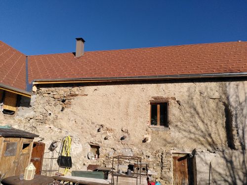

Grange du XVIIème siècle, agrandie à priori au XIXème, cette superbe bâtisse avait bien besoin d'une nouvelle toiture.
C'est chose faite, puisqu'en 2022, nous avons (à deux artisans) rénové entièrement les 400 m² de toits !
Après les démontages, nous avons re-taillé sur place la moitié de la charpente :
- toute la zone de raccord avec l'extension a été refaite et consolidée. Nous avons reposé deux noues neuves et renforcé une ferme qui n'en pouvait plus.
- les arêtiers ont été changés, quelques pannes et l'intégralité des chevrons.
Nous pouvions alors mettre le bâtiment (qui était habité lors des travaux) hors d'eau avec un parepluie HPV climat montage et procéder aux travaux de couverture et zinguerie.
C'est donc reparti pour un tour pour cette grange qui verra passer encore plusieurs générations d'habitants et habitantes.
