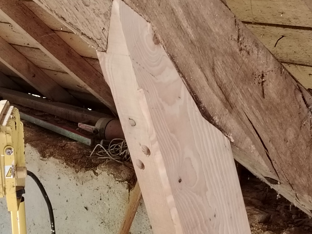

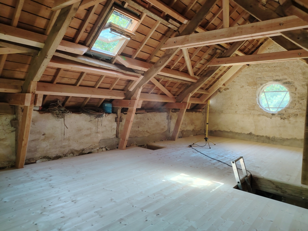

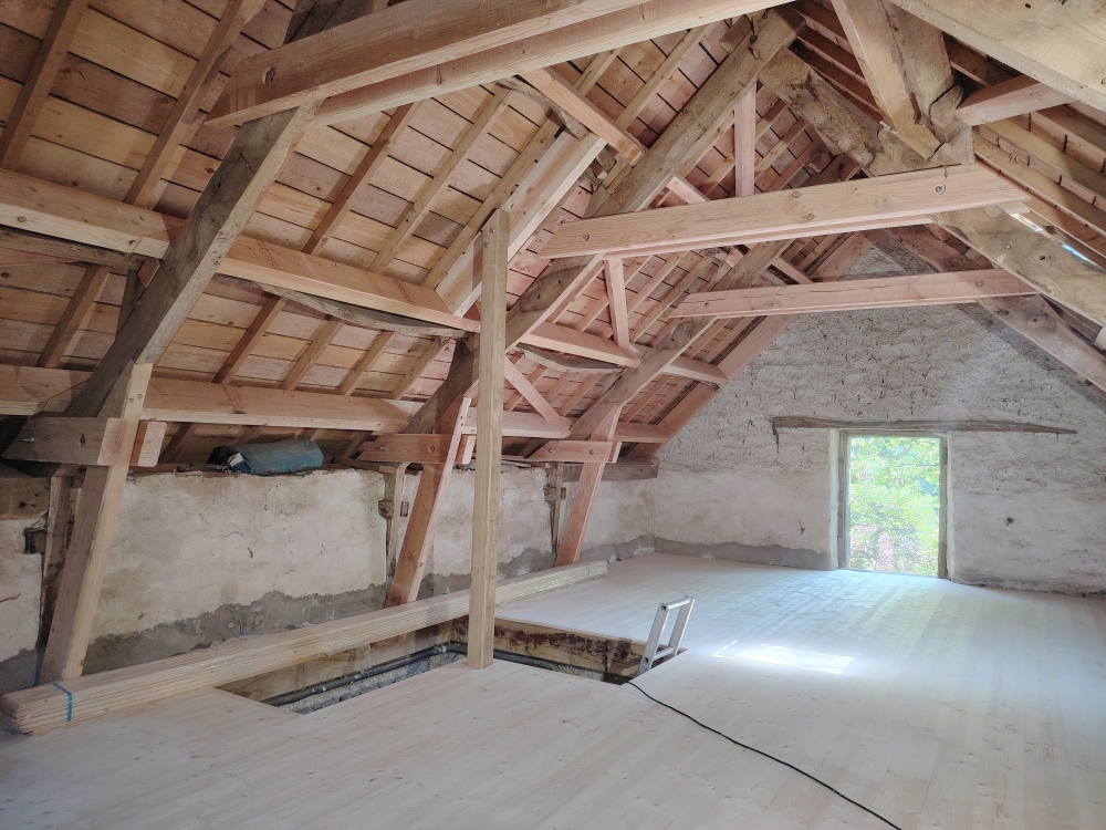

Il y a donc tout à faire : ici on a commencé par faire un solivage en chêne puis consolider la charpente en douglas de pays.
Un parquet en pin massif a été posé directement sur les solives.
Côté couverture : elle avait été refaite il y a quelques années. Cette fois, on a créé des ouvertures et installé des fenêtres de toit.
