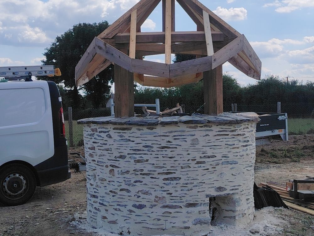

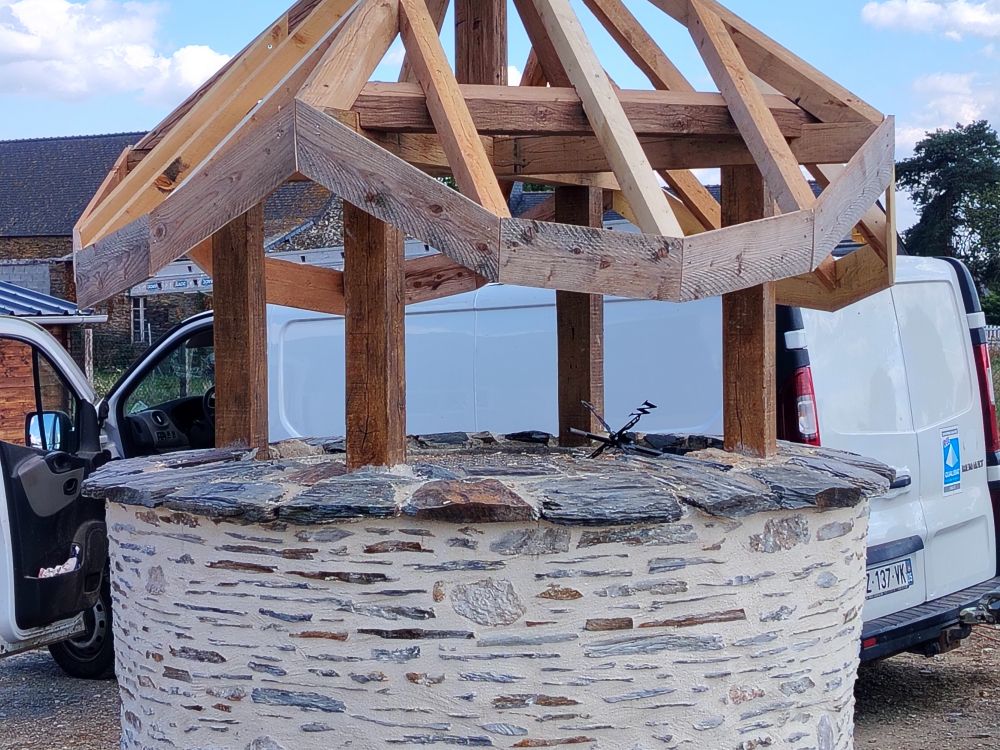

Pour habiller et protéger son puit, le client m'a demandé de créer une structure avec un cahier des charges un peu particulier :
- les poteaux avaient été mis en place et scellés avant mon arrivée. L'implantation était donc imposée en partant sur un base carrée.
- Mais il souhaitait une forme ronde !
- Et il fallait faire le tout avec du chêne de récupération (quantité et longueurs limitées) ! Seuls les chevrons sont en sapin neuf.
J'ai donc choisi cette forme qui, vue du dessus, suit l'arrondi de la maçonnerie tout en restant sur une base carrée.
