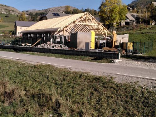

Nouvelle charpente et nouvelle couverture pour ce hangar en plein coeur du Devoluy.
Le propriétaire voulait relever la charpente pour faire entrer des véhicules hauts dans son hangar.
La charpente a donc été complètement déposée et le maçon a sur-élevé les murs.
Puis certaines fermes ont été reposées tandis que d'autres ont été retaillées pour permettre un plus grand passage en supprimant les entraits.
Celle-ci est particulièrement dimensionnée pour recevoir de fortes charges de neige.
Puis l'ensemble a été couvert en bac acier avec arrêts neiges. Les gouttières sont en zinc avec joints de dilatation.
