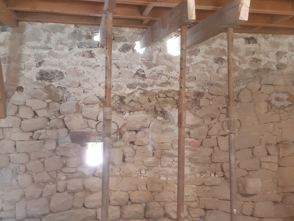

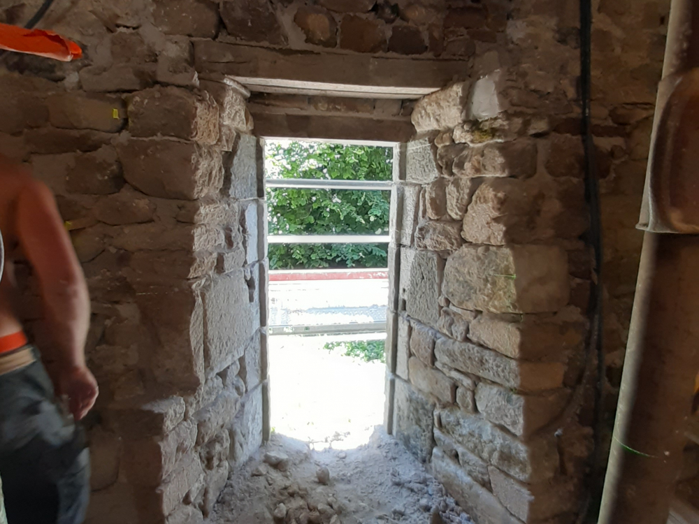

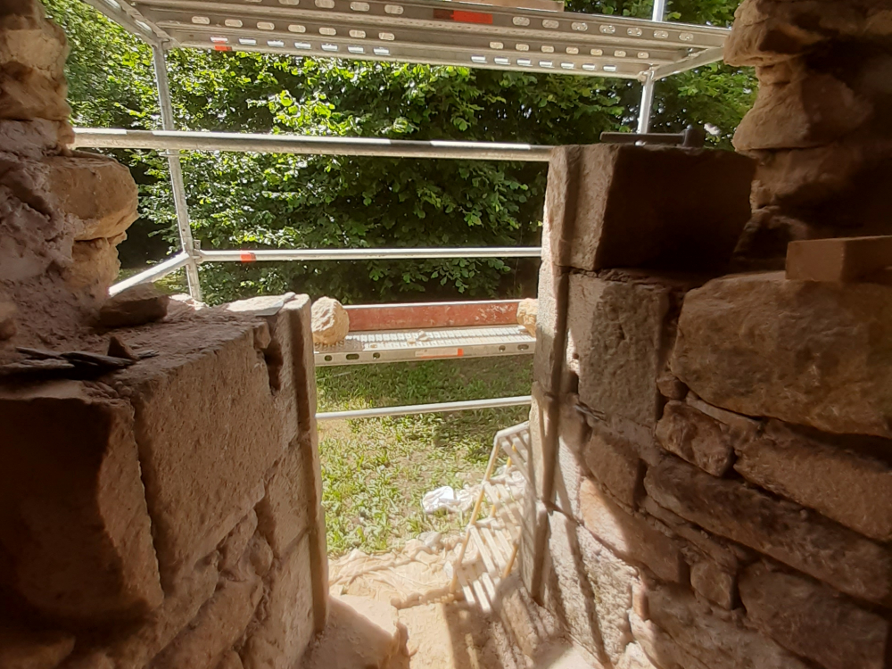

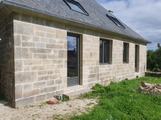

Création d'une ouverture sur une façade en pierre d'une ancienne grange corrézienne.
Percement des maçonneries et reprise des charges avec étayages et échafaudage, puis retaille sur mesure des pierres de jambages.
Une fois les jambages posés, les linteaux sont placés et les maçonneries sur linteau rebouchées.
Une fois fini les tableaux de l'ouvrage resteront en pierres apparentes et l'intérieur des murs sera enduit.
