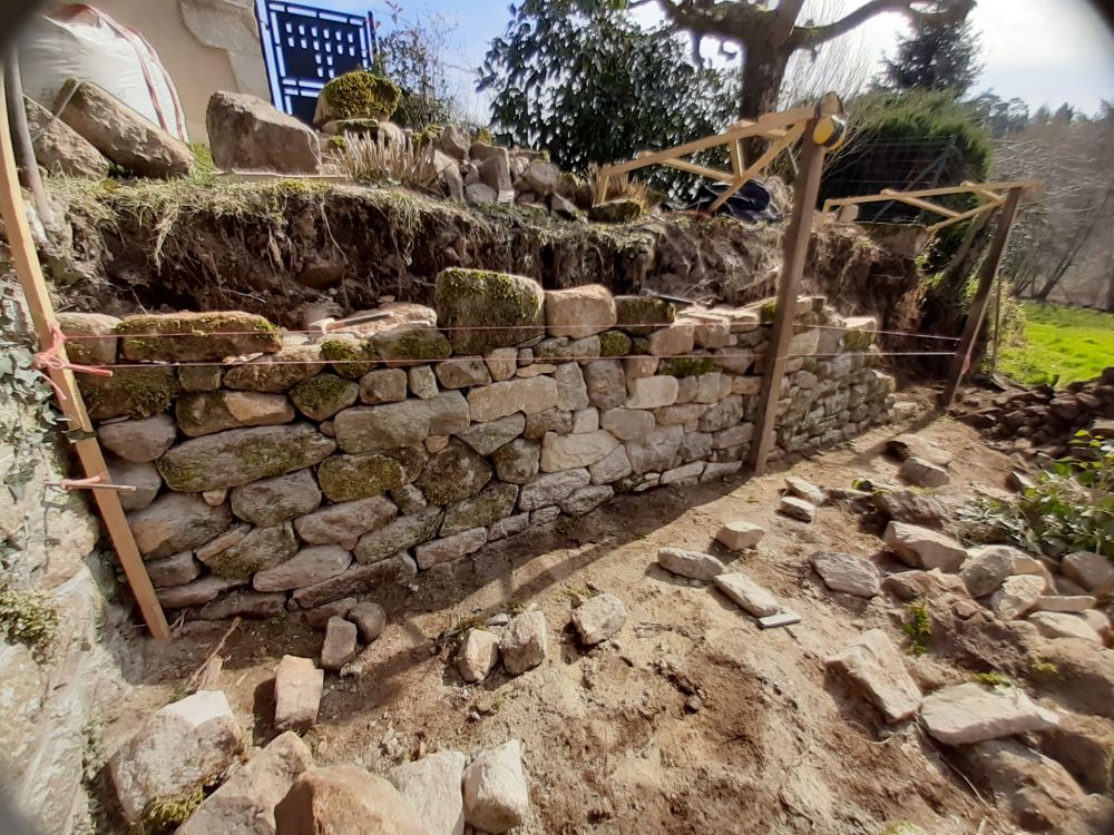

Sur ce chantier, nous déposons donc deux soutènements différents pour les reprendre, dès la fondation, afin de s'assurer de la stabilité et de la durabilité de l'ouvrage.
Les pierres des anciens murs sont donc déposées, stockées et la terre triée.
Une fois les pieds de murs libérés, les fondations sont reprises en fonction de la nouvelle implantation.

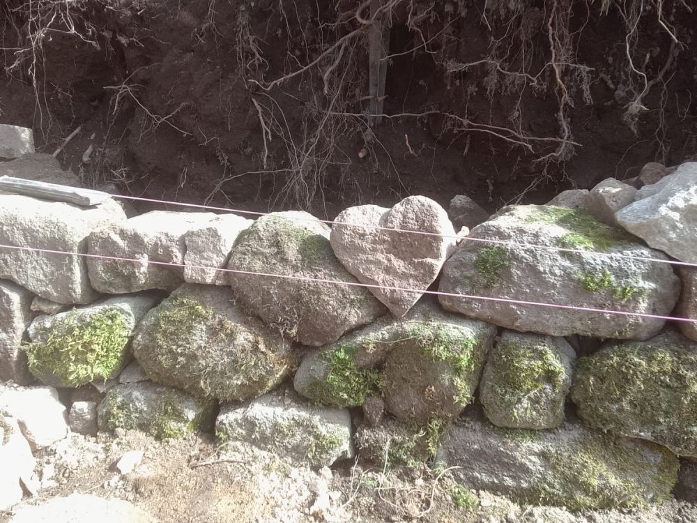

Enfin, le mur commence à s'ériger au rythme des bâtisseurs.
Les couronnements sont ici reposés sans acrotère, à même le niveau du sol.
